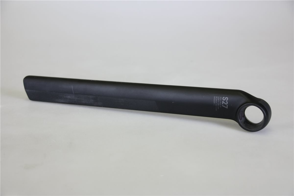

Ik heb een vervangende zadelpen (S27 Aero VCLS CF) voor een Canyon Aeroad CF SLX 8.0 maar hoe krijg ik de twee onderdelen bij de cilinder eruit? De zadelpen die ik van Canyon heb gehad, heeft die twee delen niet dus ze moeten los kunnen. Het lijkt haast wel alsof ze vastgelijmd zitten. En dan kom ik gelijk bij mijn volgende vraag, want hoe moet je die onderdelen weer vast zetten in de nieuwe zadelpen? Het is een ronde cilinder waar ze in gaan dus niets om te voorkomen dat ze gaan roteren (behalve door ze weer vast te lijmen lijkt het). De onderdelen bepalen in welke hoek het zadel staat, dus vrij belangrijk om goed vast te zitten. Ik kon nergens een handleiding voor de S27 zadelpen vinden.

Het gaat dus om een iets andere zadelpen (zie bijlagen). De cilinder is echt helemaal rond zonder groeven om het geheel op zijn plaats te houden. Ik ben dus heel benieuwd hoe ze dat vast gezet hebben. Je moet het toch ook los kunnen maken lijkt mij? Ik vind het vreemd dat je nergens iets over dit model zadelpen kunt vinden.

Ik heb ook zo'n zadelpen, werkt prima. De cups kan je met een hamer en schroevendraaier lostikken.

Dat ga ik proberen maar hoe maak je ze daarna weer vast? Dat gaat toch draaien als je ze er zo weer in doet?

Cyclar schreef: 09 aug 2017 09:35 Dat ga ik proberen maar hoe maak je ze daarna weer vast? Dat gaat toch draaien als je ze er zo weer in doet?
De huls van de pen is konisch. Hoe strakker je de bout straks aandraait, hoe vaster hij komt te zitten. Daarom zit hij nu ook zo vast.
