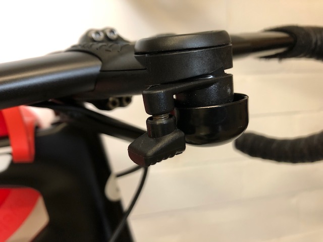

Omdat de HideMyBell Raceday SL op m'n gravelbike goed bevalt en er geen passende HideMyBell is voor m'n stuur op m'n S5 ben ik zelf gaan knutselen. Omdat het resultaat zeer strak is en ik nu een echt goede luid klinkende bel heb voor praktisch geen geld wilde ik het resultaat hier even delen :D Je kunt, net als bij de HideMyBell Raceday SL, de bel er simpel aftrekken voor als je bijvoorbeeld een wedstrijd wilt rijden en niet met een fietsbel aan de start wilt verschijnen :lol:
Gebruikte benodigdheden: Belletje geschikt voor voorbouw van Ekip accessoires, langer inbusboutje, een boormachine en een stukje isolatietape.
Instructies:
De Ekip accessoires fietsbel voorbouw kun je van het bevestigingsbeugeltje trekken. Vervolgens draai je de het inbusboutje los en verwijder je het bevestigingsbeugeltje.
Dit is het bevestigingsbeugeltje wat je van de bel verwijderd:
Je houdt het ronde plastic deeltje over waar je de bel op kunt drukken. Hierna verwijder je het inbusboutje en het moertje uit je Gramin outfront. Je neemt een iets langer inbusboutje en bevestigt het ronde plastic deeltje van de bel met dit boutje en het bestaande moertje aan de outfront. Ik heb met een groot boortje het ronde plastic deeltje voorzichtig iets uitgeboord zodat het moertje er mooier in viel. Vervolgens druk je de bel erop en klaar is Kees. Ik heb zelf nog een stukje isolatie op het ronde plastic deeltje geplakt, hierdoor zit de bel veel vaster als je hem erop drukt. Dit is het resultaat:
Zo ziet het eruit op mijn fiets:
In nog geen 10 minuten tijd heb je een mooi belletje op je fiets :D
