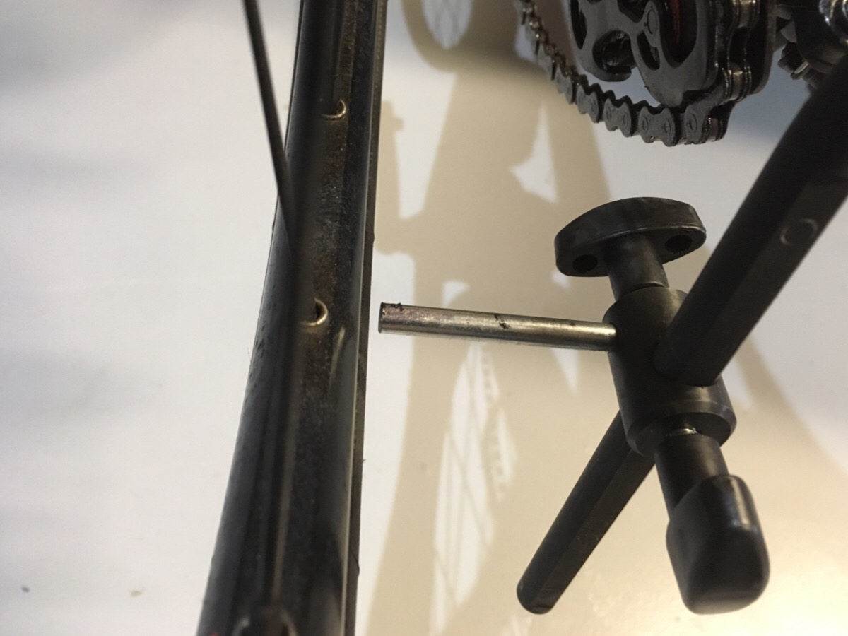

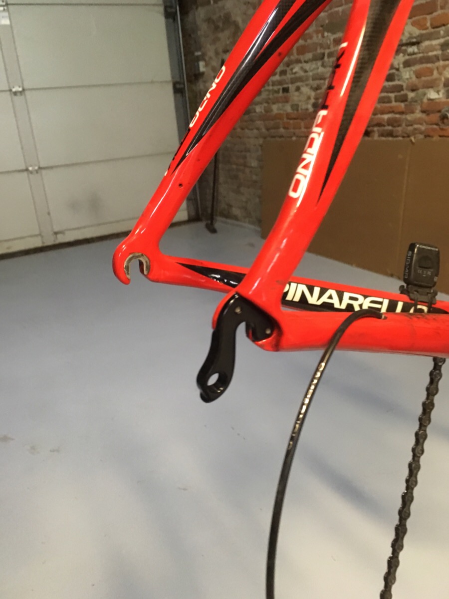

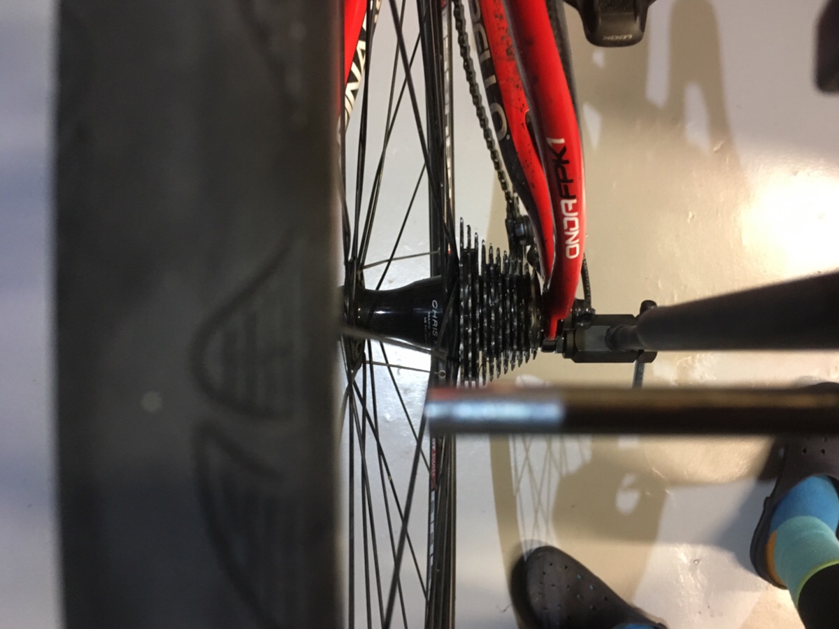

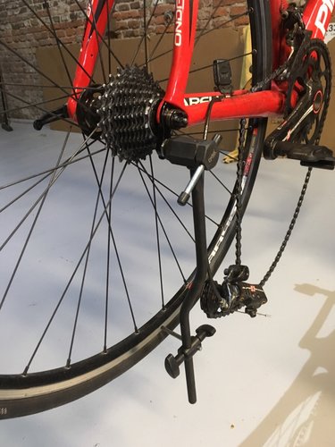

Al langere tijd een licht rateltje bij een mooi rechte kettinglijn. Toch maar 's een derailleurpadrichter gekocht (Cyclus) en aan de slag gegaan. Bleek wel een afwijking, bovenkant wiel vs onderkant wiel zo'n. 2 cm. Recht gezet en wat een verschil! Ratel weg, maar sowieso stiller geworden. Kleine moeite, groot plezier!
Hieronder een paar fotootjes voor degenen die het nog niet aandurven, stelt niks voor. Pad richten in de bankschroef gedaan, hoeft maar iets verbogen te worden, maar toch wat bang voor m'n carbon...

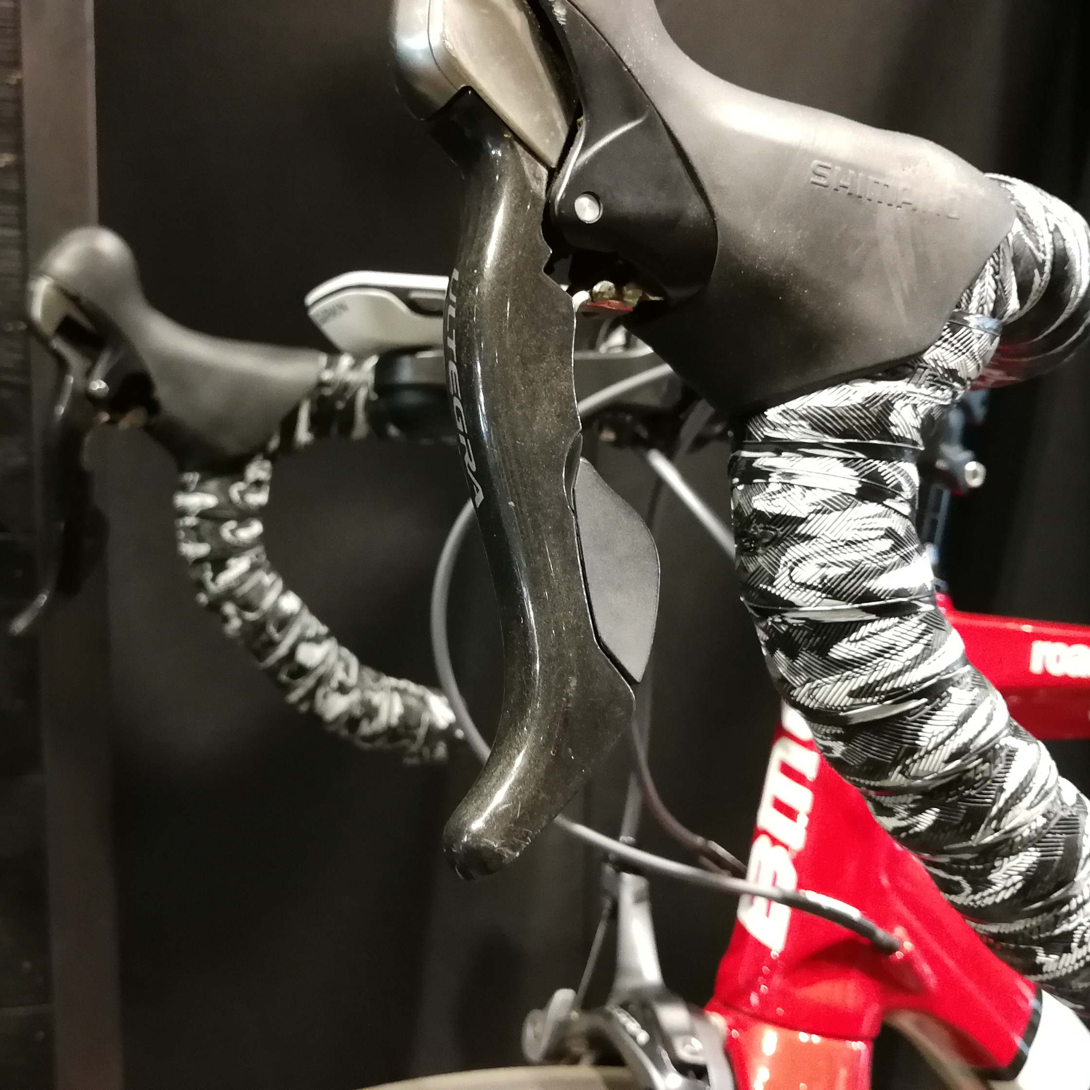

Afgelopen week de BMC aangepakt en een kleine upgrade uitgevoerd:
* Ultegra shifters & remhoeven (via MP)
* Nieuwe kabels
* Vers stuurlint.
Ziet er weer goed uit!
