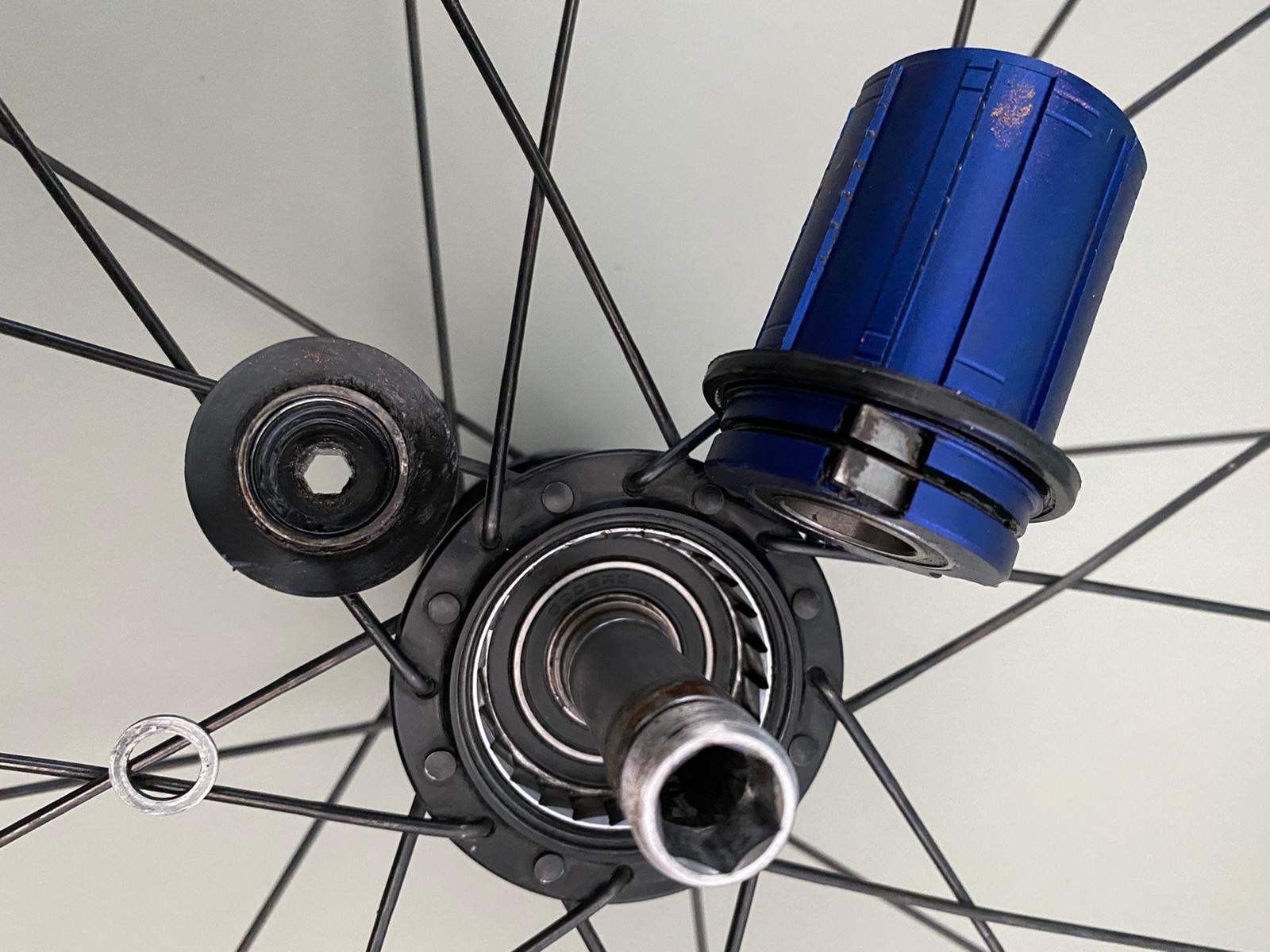

Ik ben in het bezit van deze wielen, en heb bij het vervangen van de body niet goed opgelet met het demonteren. Namelijk, ik heb een dun klein ringetje over waarvan ik niet meer weet of deze ‘onder’ de body hoort of er ‘boven’. Wie weet dit toevallig?

Met een foto praat het makkelijker maar waarschijnlijk is dit een spacer die er als eerste op moet en daarna pas de body

Luukdr 07 jun 2021 08:55
Philippos schreef: 07 jun 2021 07:03 Met een foto praat het makkelijker maar waarschijnlijk is dit een spacer die er als eerste op moet en daarna pas de body
Bedankt voor je snelle reactie. Hier een foto van de onderdelen.

Lijkt me bijna onmogelijk om dat kleine ringetje over die dikkere as te schuiven ? Althans ik neem aan dat je dat ringetje links van de naaf bedoeld...
