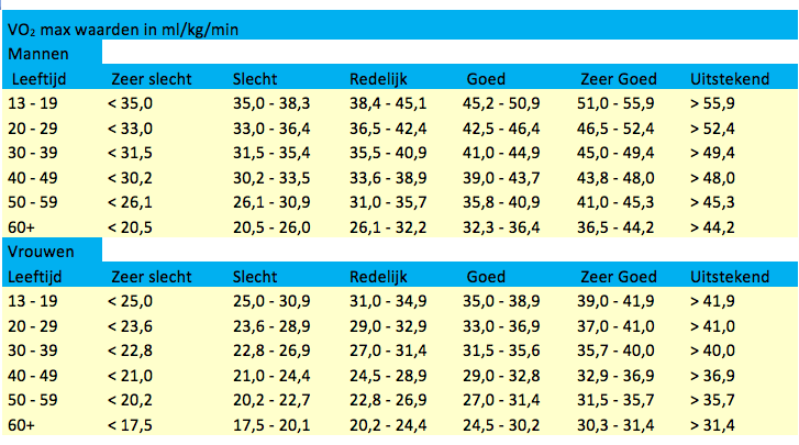

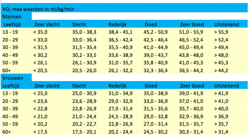

ColumsbusMJ
Berichten: 1746
ColumsbusMJ 20 okt 2023 18:35
pino schreef: 20 okt 2023 13:42 En dan met een maximale hartslag van 179 een "redelijke" conditie?
Bij een gezonde training zou je dat verschil kleiner moeten kunnen maken.
Redelijk is gebaseerd op onderstaande tabel:
