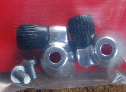

is er iemand die een tip heeft waarmee je de oude versnellingskabels niet op de nok vast hoeft te maken maar aan het stuur vast kan maken?
Ik ben op zoek naar kabelgeleiders die je dan op je frame plaatste of op de nokjes van je oude versnellingshendels (die je niet meer gebruikt)
Alvast bedankt!
