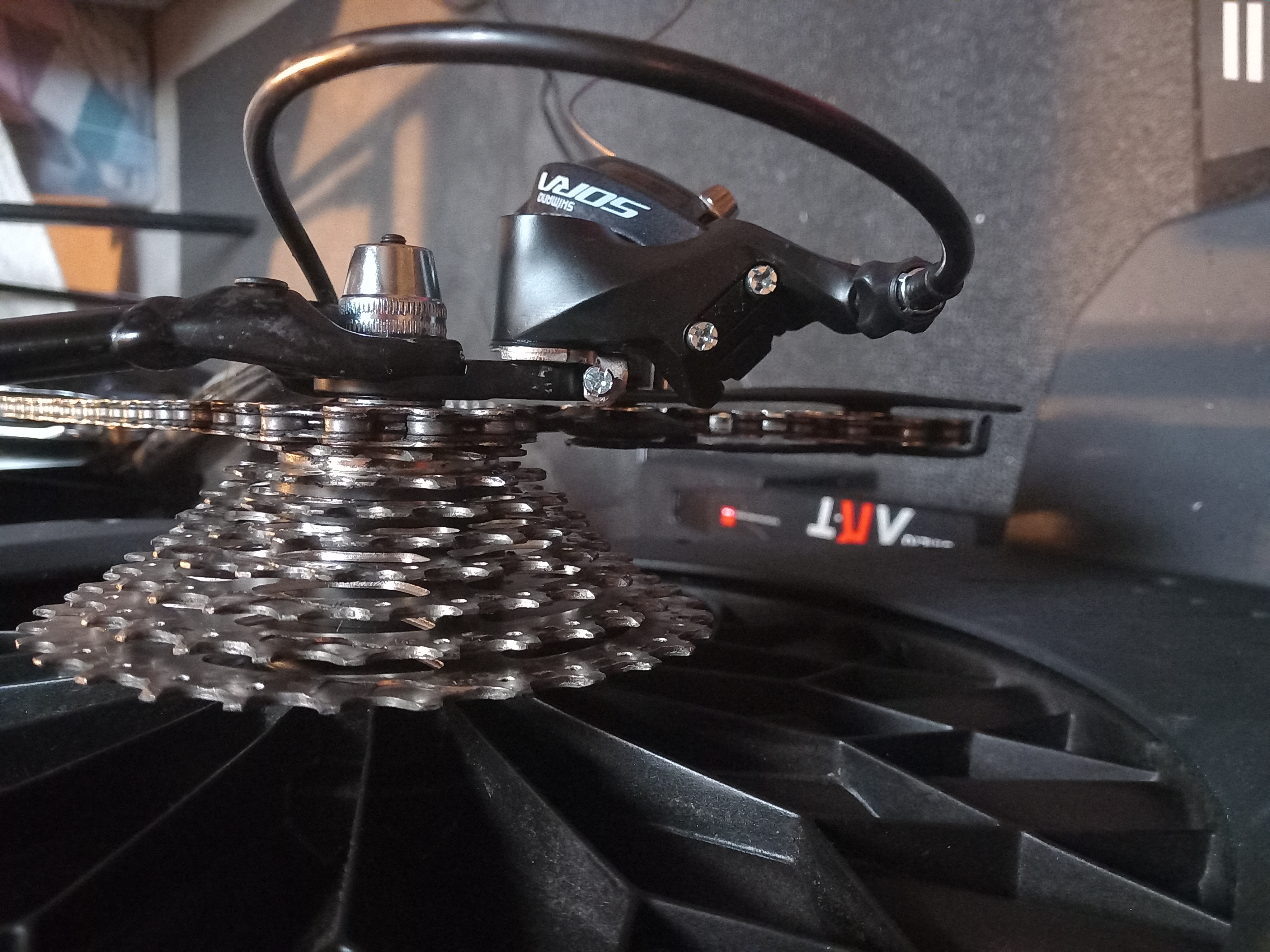

@Walter: Ik begin op mijn kleinste krans. De H limiet stel ik in, dan breng ik spanning op de kabel en luister/kijk ik of hij de volgde pakt na 1 keer schakelen. Dat lukt vaakbmaar met geluid. Afhankelijk van welkenrichting regel ik bij. Als die afgesteld staat kan ik vaak nog 2 keer probleemloos opschakelen en dan begint hij moeilijk te doen. Als ik daar dan bijregel is hij op de kleinste kransjes weer ontregeld. Ik stuur een filmpje van het schakelen en ook 1tje van de derailleur die beweegt als ik mijn fiets vast klem.
Hier al wat foto's in bijlage

- B schroef doet eigenlijk niets.. zilveren ring schuift door als ik eraan draai maar mijn derailleur komt nooit tot tegen dat zilveren 'terugslagje'. Ik weet dat die dient om je derailleurwieltjes dichter tegen de cassette te brengen maar er zit geen beweging in. Heb erop gelet en ze komen wel niet tegen de cassette. Ook niet als ik op de grootste krans sta. Maar als die niet werkt zit daar ook al een fout denk ik dan?
- Derailleur die beweegt als ik de fiets klem (zie filmpje) lijkt me ook niet goed?

Het lijkt er toch steeds leer op dat de derailleur scheef staat t.o.v. de cassette. Zoals hier al enkelen vermoeden?

Dat is wat bizar; de schroef zou tegen de pat moeten aanduwen als je ze indraait en de derailleur zo wat kantelen.
Ik kan op de foto's niet zien of er idd genoeg plaats is tussen kransjes en bovenste derailleurwieltje.
