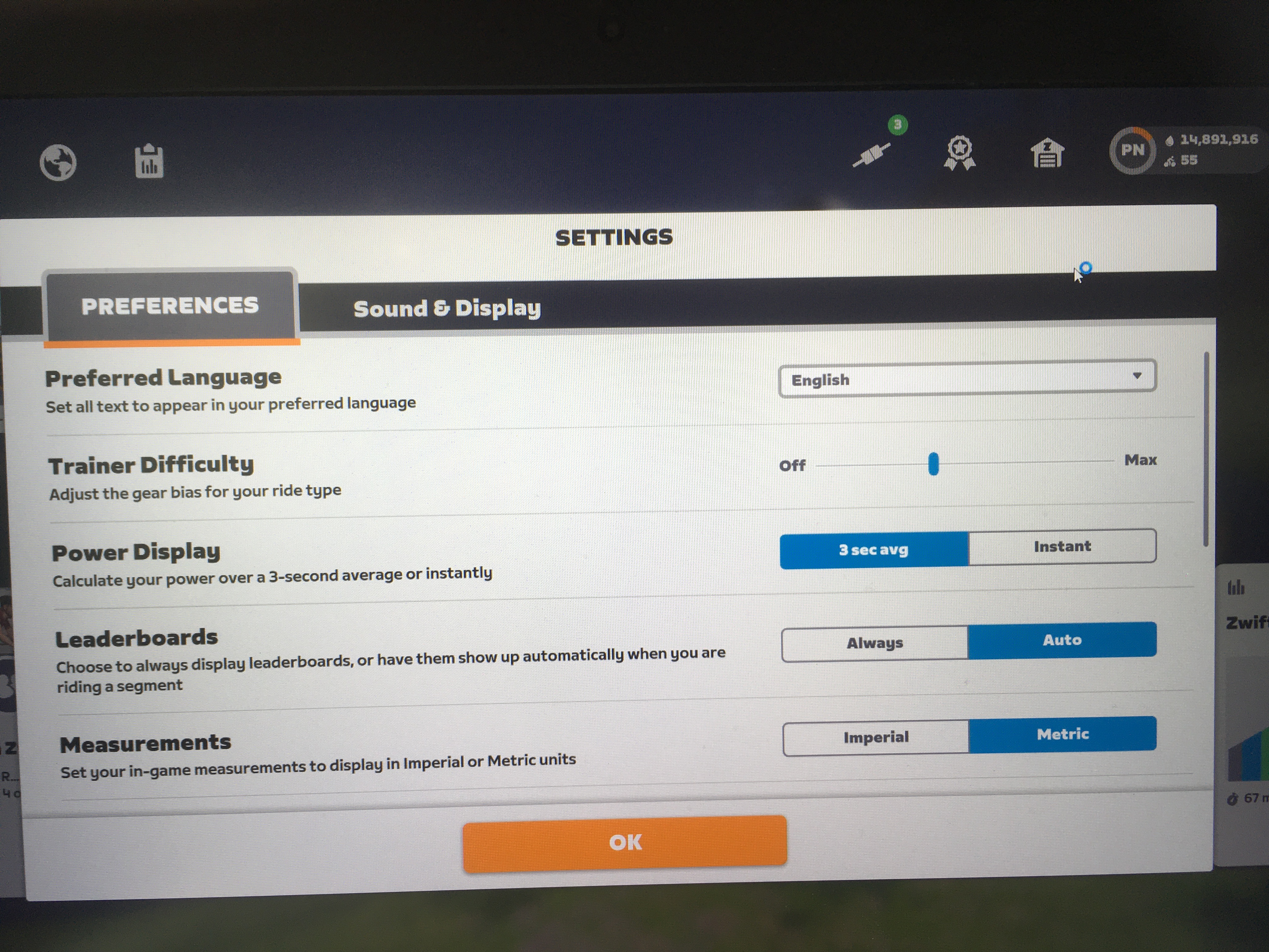

Vanavond voor het eerst op mijn Tacx Neo gereden met Zwift.
Kolere :shock: wat moest ik afzien zeg. Ik dacht ik haak even aan bij een groep die toch ging starten. Vergeleken met buiten gingen ze niet eens zoveel harder maar voor mijn gevoel moest ik er heel wat meer voor afzien.
Wat me wel opviel is dat je het eigenlijk niet in de gaten hebt dat je omhoog rijd als je niet op het scherm kijkt. (Mijn rit was overigens redelijk vlak) Je blijft in dezelfde versnelling rijden met dezelfde cadans alleen rijd je zachter, een soort digitale versnellingen dus. Is dit altijd zo of alleen bij bepaalde ritten?

Je kunt in instellingen (in Zwift) de simulatiegraad instellen. Bij 100% zul je de helling voelen.
Berichten: 5027
pino 03 aug 2023 23:49
P.S. of je hebt je koppelingen niet goed. (iets met controllable trainer)

KogaCyclist 04 aug 2023 08:16
pino schreef: 03 aug 2023 23:07 Je kunt in instellingen (in Zwift) de simulatiegraad instellen. Bij 100% zul je de helling voelen.
Waar kan ik dit vinden? Bij my settings zie ik niks staan wat daarop lijkt.
Overigens is het niet zo dat je er niets van voelt. Ik reed een cadans van ongeveer 80rpm in dezelfde versnelling maar reed het ene moment 20 en het andere moment 50 bijvoorbeeld.
Misschien maar eens een klim workout opzoeken en kijken wat het doet.
Berichten: 5027
pino 04 aug 2023 10:26
Heb je in het eerste scherm "controllable" staan?
In de settings kun je trainerdifficulty aangeven.

pino schreef: 04 aug 2023 10:26
Velen dank! Ik had controllable niet geactiveerd omdat ik dacht dat dit iets anders was. Als ik deze aanklik ziet hij de Neo en wordt de optie training difficulty ook zichtbaar. (Hebben jullie deze op 100% staan?)
Voordat ik hierachter kwam had ik nog een test gedaan op een col en bleef ik dus op dezelfde versnelling en cadans rijden maar varieerde mijn snelheid op het scherm, in principe klopt dit best maar voelt het niet realistisch. Is dit dan wat ze ERG mode noemen?

pino 07 aug 2023 21:10
Ik heb hem op 50% staan. Daarmee hoef ik geen bergverzet te monteren om de Alpe de Zwift op te komen. (hellingen worden min of meer de helft minder steil)
Probeer ERG mode in een trainingsprogramma om dat aan te voelen.

Gebruikersavatar daniel1975 07 aug 2023 21:18
Ik sta op 80% en heb een 11-33 cassette erop zitten.
50% vond ik niet fijn fietsen, voor mijn gevoel fietste ik harder dan dat ik mijzelf zag bewegen.
Dus even puzzelen wat je zelf prettig vindt.

1094 07 aug 2023 22:50
In wedstrijden rij ik vaak rond 50% om te veel schakelen tegen te gaan. Tenzij er een forse klim in zit dan op 100 want die rij ik ook om echte klimmen te trainen

Gebruikersavatar havana 08 aug 2023 08:51
Bij wedstrijden moet je wel op 50%, anders kom je bergaf gewoon een verzet te kort.
Zelf rijd ik op 100%, maar ik rijd dan ook geen Zwift.
