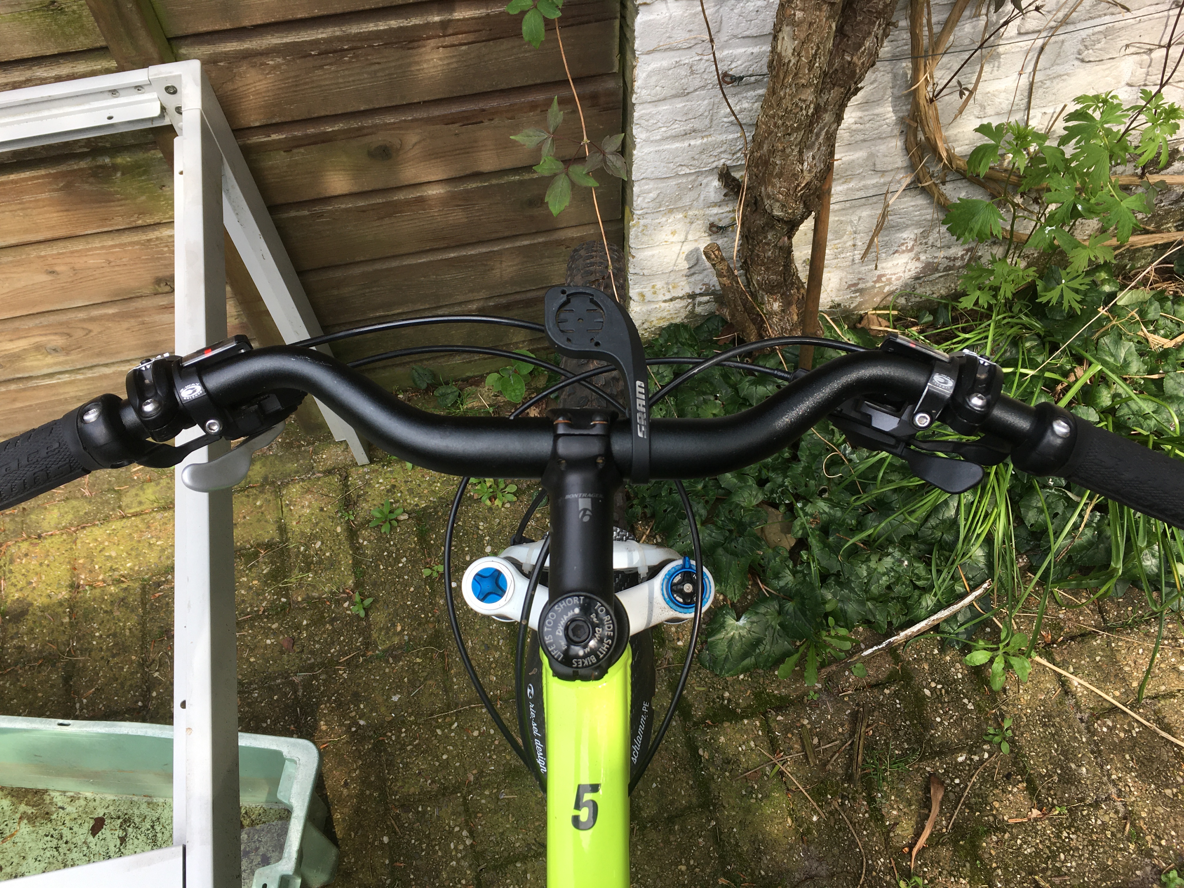

scottpch 14 mei 2023 20:09
Wanneer ik die spacers onder je stuur zie en de zadelpen ver uit je frame steekt, kan ik me niet aan de indruk onttrekken dat je MTB frame een maatje te klein is...

scottpch schreef: 14 mei 2023 20:09 Wanneer ik die spacers onder je stuur zie en de zadelpen ver uit je frame steekt, kan ik me niet aan de indruk onttrekken dat je MTB frame een maatje te klein is...
Ik kan me nog herinneren dat de verkoper mij op twee maten een rondje liet rijden in de winkel. Hij gaf aan dat ik er net tussen zat en dat hij neigde daar de frame maat die ik nu heb.
Als ik kijk naar mijn lengte en binnen been lengte. Dan pas ik inderdaad op m/l en l.
Het zou jammer zijn om te ontdekken dat een maatje groter beter was geweest. Anderzijds rijd ik al sinds 2018 op deze mtb en rij ik met veel plezier rond op de mtb paden. Als ik de mtb niet meer zou gebruiken voor op de weg/gravel dan is een sportievere zit ook minder erg hierop omdat je tijdens mountainbike veel meer in beweging bent( staan zitten etc) en de ritten vaker wat korter duren en dus minder snel last ervaar. Nu moet(of wil ik) steeds compromis sluiten.
Ook daarom zou een gravel bike erg fijn zijn.
Een groter frame zou betekenen dat ik een langere reach heb, iets wat mij dus niet helemaal lukt. Althans, ik vermoed dat dat zo werkt

Er zijn best wel relaxtere gravel fietsen en het lijkt dat heg met wat sleutelwerk ook wel moet lukken om jou pasend op een fiets te krijgen.
Vergeet niet dat een breedstuur van een mtb bij de reach optelt. Ook een smaller stuur zorgt voor dat je minder ver hoeft te reiken,
Er zijn best veel grVel touring fietsen die relaxter uitkomen dan xc bakkies,
