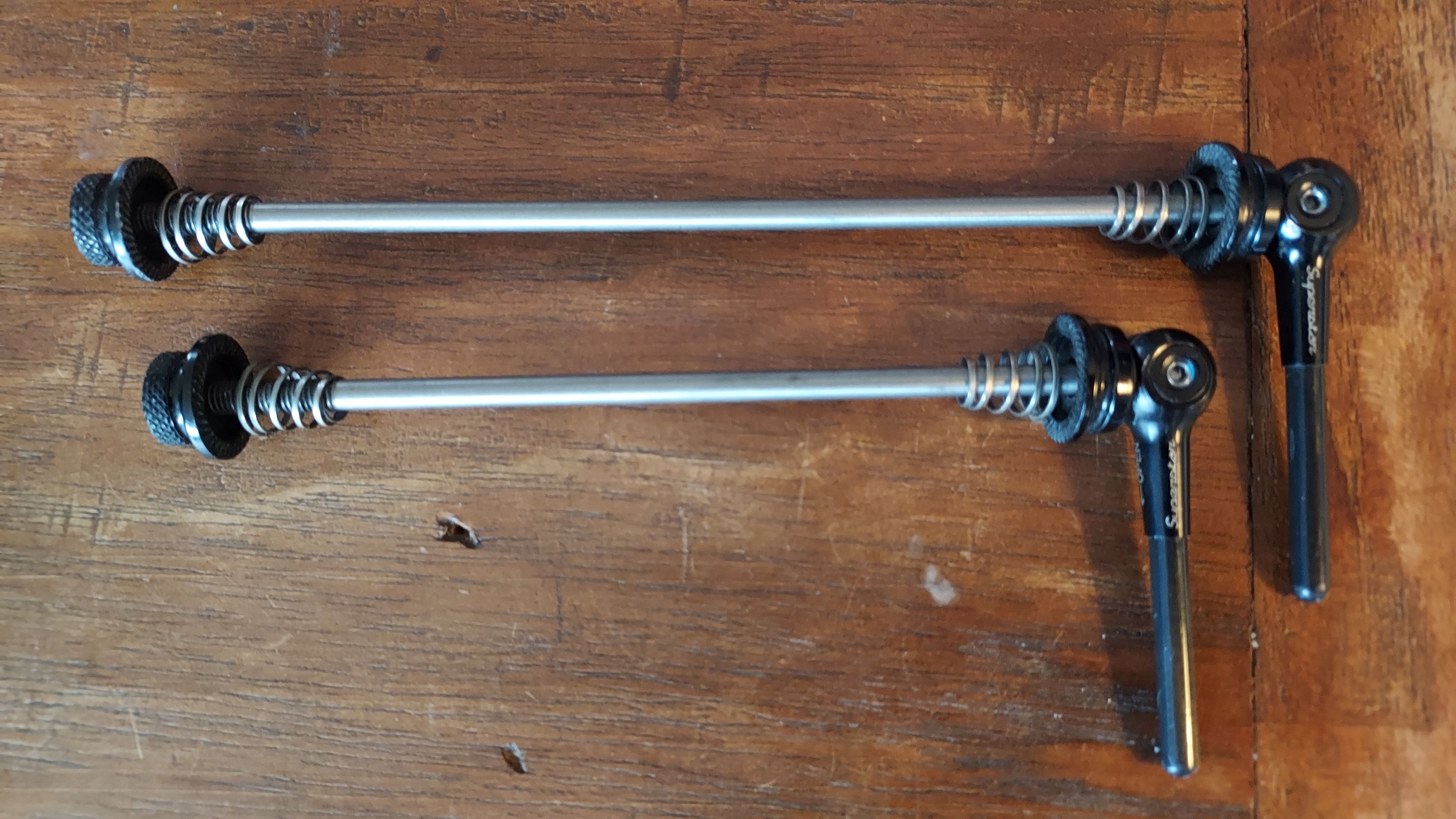

Inmiddels ook de snelspanners besteld. Toch maar gekozen voor de snelspanners van DT Swiss (https://r2-bike.com/DT-SWISS-Quick-Rele ... eel-130-mm).Chefske schreef: ↑19 jan 2023 00:04 Wat betreft de snelspanners zou je kunnen kijken naar een setje Tune. Heb hier meerdere goede verhalen over gelezen op dit forum: ze zijn lekker licht en klemmen goed, maar wel flink aan de prijs: https://www.bike-discount.de/en/tune-dc ... gJuXvD_BwE
Ik heb zelf ook van die lichtgewicht spanners liggen.
Bij mij staat er "SuperStar" op en het setje weegt 44 gram. Ik weet niet of het tussen mijn oren zit maar ik heb hier nooit echt "lekker" op kunnen fietsen.
Aangaande de spanners die door Bike-discount.de worden aangebonden, ik denk dat die wel echt bij Tune vandaan komen, maar ik verwacht dat zij ze bij dezelfde fabriek inkopen als waar andere fabrikanten/stickermerken ze vandaan halen.
