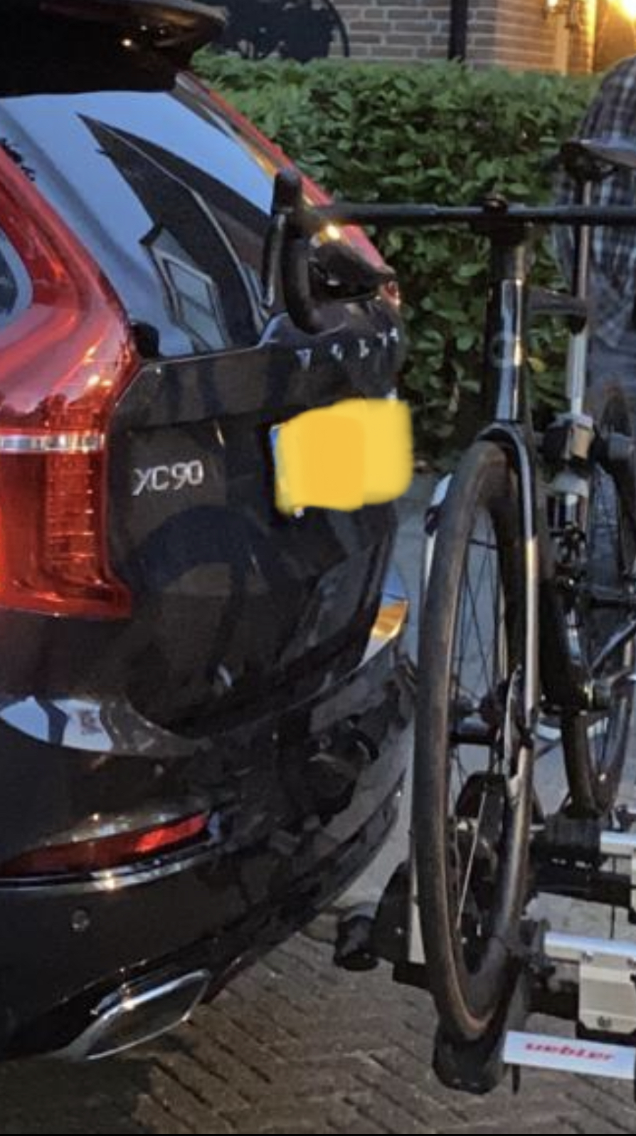

Erg benieuwd naar een foto van de velg maar ook van de drager met fiets erop.
Zit je achterwiel vlakbij de andere uitlaat?

Ik zal morgen een foto van de velg maken bij de fietsenwinkel.
En ik heb een foto van de fiets achterop de auto precies op de dag dat we op vakantie gingen.
Maar hoe kan ik een foto hier posten?
Ik typ vanaf mijn telefoon.

Het lijkt mij toch wel een heeeel sterk verhaal. Er zit behoorlijk wat ruimte tussen uitlaat en fioetsdrager. Heb je met 250kmh daarheen geblazen?
Maar dan nog lijkt mij dat de uitlaatgassen zich met de lucht vermengen en koelen.

De uitlaat zit echt aan 2 kanten. Geen sier ofzo aan 1 kant.

Mmm ik heb zelf een v60 en heb het getest vooral en bij flink rijden werd het bij mij niet warm.
Onderweg heb ik ook steeds gevoeld en de kant van de velg in de zon was bv veel warmer.
En de thule is een hoge drager, dus in dit geval is het waarschijnlijk onzin.
1 ding ik heb wel bewust het stekkertje van de klep van de rechter uitlaat eruit gehaald, anders gaat vrijwel alles in 90% van de gevallen alleen door links.
(En hij klinkt beter). Echter geloof ik nooit dat dit zoveel scheelt. De uitlaat zit ook niet aan het eindstuk, daar zit nog een loze ruimte tussen.
