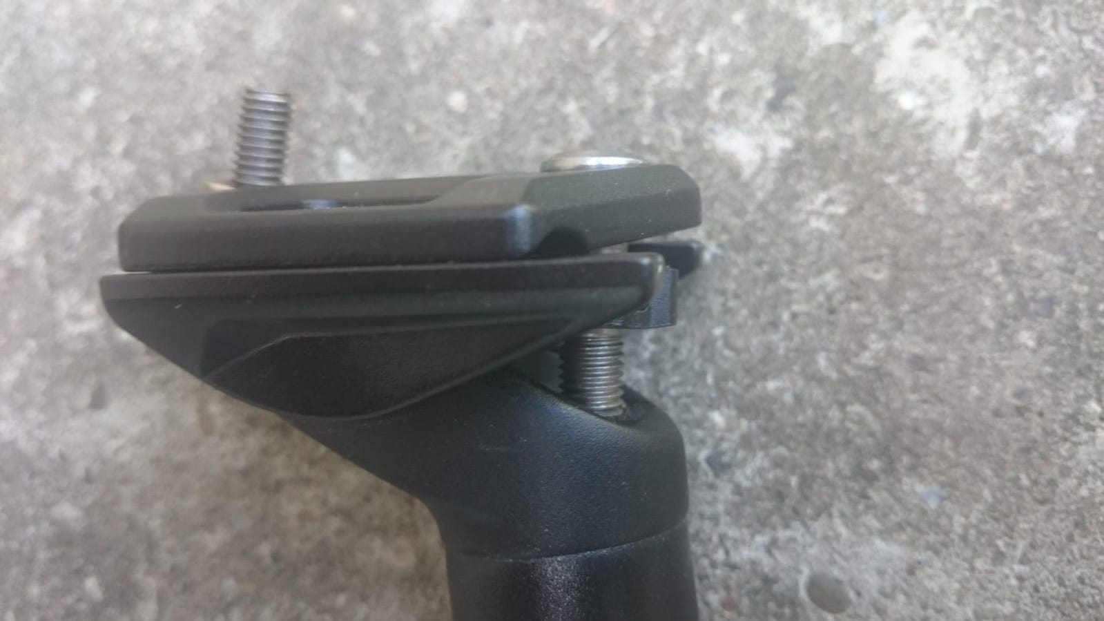

NuitKor schreef: 28 jul 2022 14:51 Als ik er nu een zeskantbout insteek met de juiste diameter. Bijvoorbeeld zoiets. https://www.gamma.nl/assortiment/gamma- ... /p/B458165
Dan kan ik er met een steeksleutel bij.
dit lijkt mij de meest handige oplossing, wordt mss nog lastig om het afgezaagde imbussleuteltje erin te krijgen, kan zijn dat je door de zadelrail toch te weinig ruimte hebt...
Hou ons op de hoogte.
:mrgreen:
Ben net naar een ijzerwarenzaakje gereden en heb daar een m6 zeskantbout gekocht van dezelfde lengte in RVS. 30 cent per stuk. Direct maar een reserve meegenomen :lol: Werkt perfect. Dit was veruit de handigste en goedkoopste oplossing

Hoeft niet. Als er iets mis gaat, dan draait hij de inbusbout los met passend sleuteltje en het zeskantding stelt 'ie met de hand ;)
Tenzij deze vastgeroest zit natuurlijk. Je hebt toch wel de juiste kwaliteit RVS gekocht? ;)

53x11 schreef: 28 jul 2022 16:27 Hoeft niet. Als er iets mis gaat, dan draait hij de inbusbout los met passend sleuteltje en het zeskantding stelt 'ie met de hand ;)
Het is RVS A2. Ik denk dat het op termijn nog wel goed is om deze even om te wisselen voor RVS A4 ivm strooizout etc.

NuitKor schreef: 28 jul 2022 16:10 .....
Ben net naar een ijzerwarenzaakje gereden en heb daar een m6 zeskantbout ...
Plaats je geen rondel onder de kop van de bout?
PS, Mogelijk dat een "rondel" in Nederland een andere naam heeft :)
ring of ringetje wordt dat hier genoemd. Creatief opgelost!
Ja doe ik nog even.
Ja doe ik nog even.
Even gezocht, in Nederland is het een "sluitring" :)
https://www.rvsland.nl/sluitring-DIN125A-M6-100stuks#
