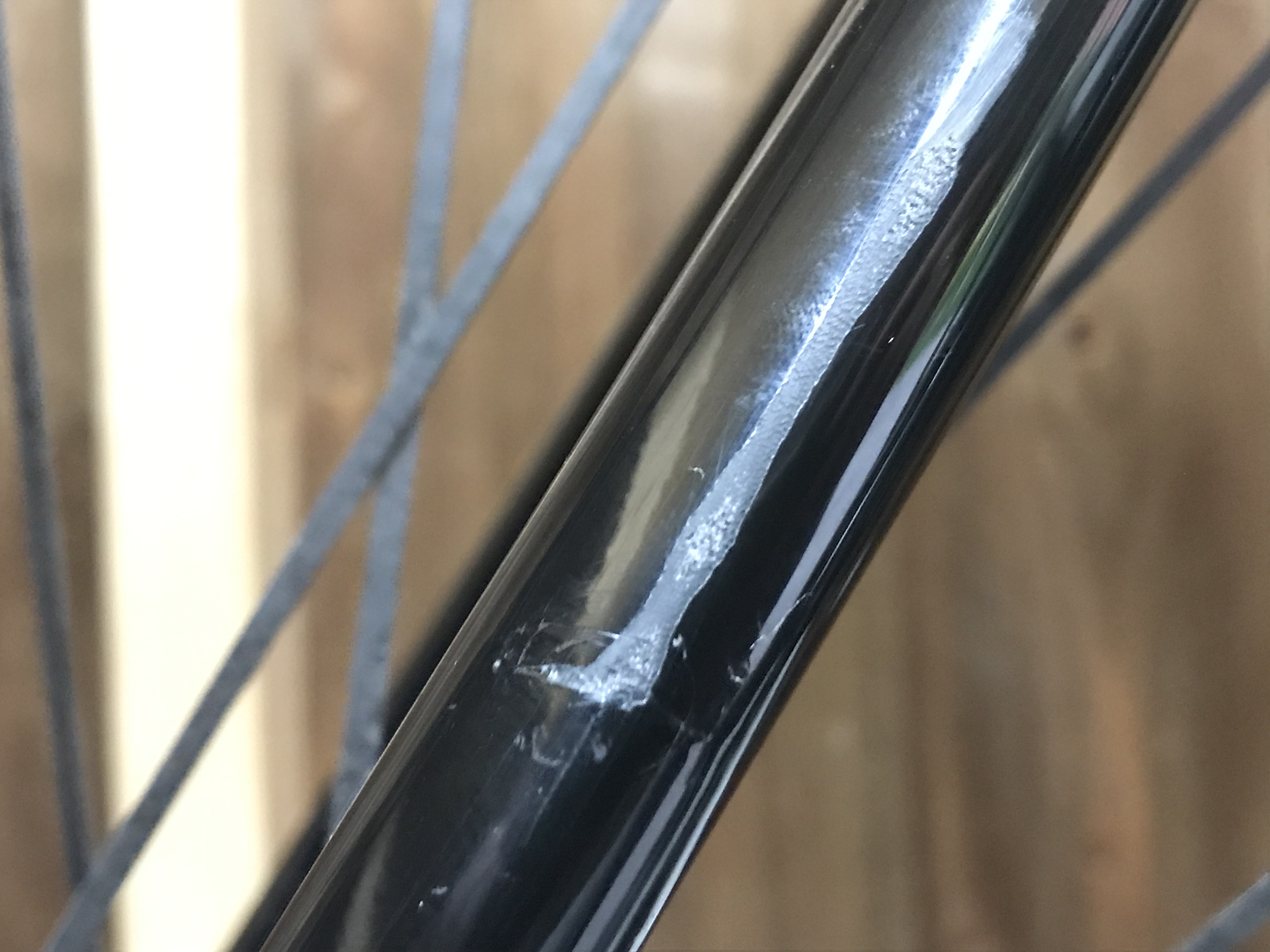

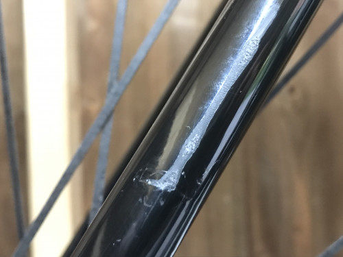

Ik kan het niet bevestigen noch uitsluiten.
Ga ermee naar een competente fietsenverkoper/-hersteller.

Ik ben er vrij zeker van dat het gebarsten is in het onderste stuk. De lange schaafplek erboven is minder interessant.

Ziet er inderdaad gebarsten uit.

Maar het is inderdaad waar wat Symen zegt. Carbon heeft een structuur die indeuken gewoonweg niet toestaat. Het materiaal is ofwel kapot of nog heel. Bij de wat meer plastische materialen als staal of aluminium kun je inderdaad spreken van een deuk in het materiaal. Bij carbon is dat niet aan de orde: als er een gat in zit is de structuur gebroken en is het verband uit het frame.
Als er een schaafwond op zit is er wellicht weinig constructiefs aan de hand. Maar een gat in carbon is per definitie einde verhaal.

Gezien de plek waar deze schade zit is het zo goed als zeker prima te repareren.

Dat lijkt me inderdaad een barstje, en dat lijkt me inderdaad prima te fixen. Zo te zien de staande achtervork. Die wordt van alle buizen van je fiets het minst belast, dus waarschijnlijk zou je met een versteviging aan de buitenkant zelfs al geholpen zijn (disclaimer: dat zou ik niet aanraden).
Ben je zelf in staat je fiets te de- en remonteren? Dan zouden de kosten nog wel eens mee kunnen vallen.
Zelf heb ik mijn kapotte frame (bovenbuis gebarsten, heel wat meer schade dan jij) ooit laten fixen door Unlimited Colors. Werkelijk als nieuw terug gekregen (heb meteen de bovenste blanke laklaag opnieuw laten doen) en ik fiets er geen km zachter om (ook niet bergaf). UC is niet één van de goedkoopste helaas.
