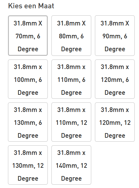

walter- schreef: 20 mar 2022 12:06 Uit interesse; heeft Specialized stuurpennen met andere hoek? Dus bv eentje die wat omhoog komt?
moet ik navragen. Werd bij mijn 1e verkennende gesprek niet aangegeven dat het een optie was (ook niet om gevraagd)
Berichten: 17305
Gebruikersavatar Lcsmet 20 mar 2022 12:27
Voor de Tarmac SL bestaat een -6 en -12° stuurpen.
Alle info op de Specialized website.
walter-
Berichten: 5310
Locatie: Lubbeek/België
walter- 20 mar 2022 12:34
-6°,-12° die zijn beide oplopend?
Berichten: 17305
Gebruikersavatar Lcsmet 20 mar 2022 12:48
walter- schreef: 20 mar 2022 12:34 -6°,-12° die zijn beide oplopend?
Ze hebben beide een negatieve hoek.
De -12 zit "dieper" dan de -6°.
Of dat effectief negatief is tov van de horizontale lijn weet ik niet maar voor TS doet dat er imo niet toe.
Maar iemand met een beetje wiskundige kennis kan dat waarschijnlijk perfect afleiden als je de geometrietabel van de tarmac er bij haalt.
