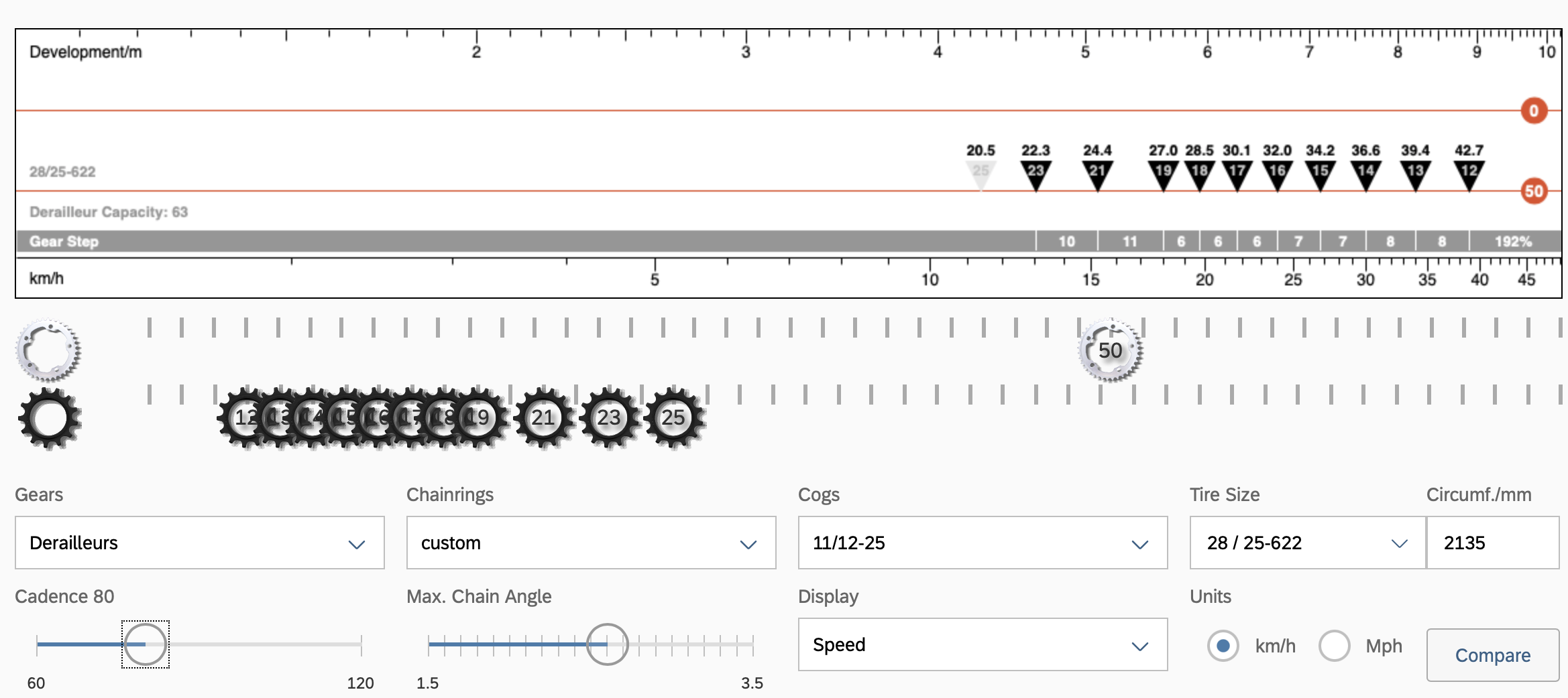

Ik gebruik vaak deze van Wielersportinfo.
Als ik ze naast elkaar zet dan komen ze op andere snelheden uit, zie ik iets over het hoofd?

Bij de ritzelrechner link is de wielomtrek 2135mm en bij wielsportinfo 2096mm.

Ik ben er inmiddels achter waarom ik een verschil zag.
Onderaan bij de ritzelrechner zit nog een selectiebutton voor snelheid, dat terwijl er al snelheid in de grafiek staat.
Door speed te selecteren zie nu boven de pijltjes de snelheid verschijnen en overeenkomt met de snelheid van Wielersportinfo.
