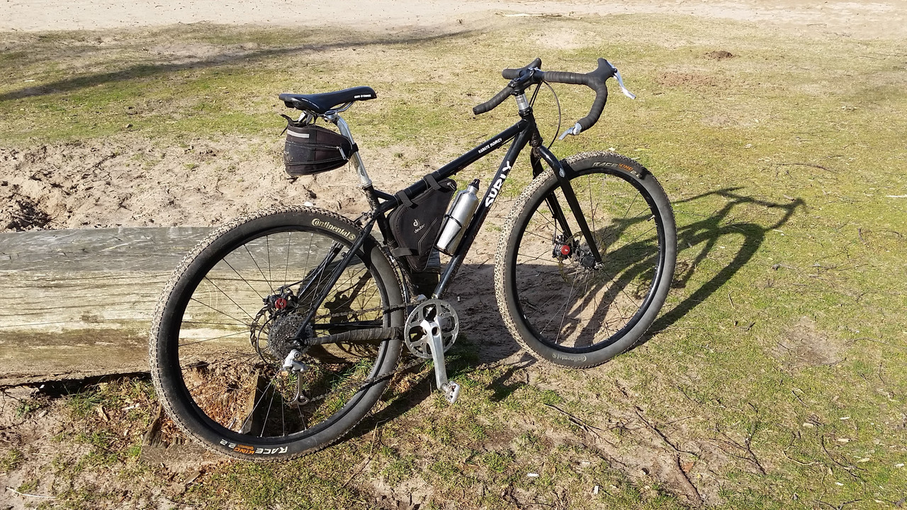

Ik heb in het verleden een dropbar op een mtb gezet.
Ik heb toen 9 speed Shimano Dura Ace bar-end shifters gecombineerd met 9 speed XT mtb derraileurs. (2/3 x9) Dat werkt goed samen. Ook zijn er Tektro dropbar remgrepen in een uitvoering waarmee je mtb-V brakes ( of mechanische schijfremmen) kunt bedienen, die hebben een langere slag voor de kabel als road uitvoeringen. Ik heb toen een Satori beachstuur gebruikt met korte stuurpen om de reach te beperken. Dat gaat op een mtb vrij goed. In mijn geval was het een 29er, maar er zijn nog genoeg redelijke snelle 26" banden te vinden.
Uiteindelijk heb ik ook een gravelbike gekocht, maar deze set-up werkte erg goed ( op een oud model Karate Monkey starre 29er ) .

Inderdaad mijn forum naamgever 😀 ik heb hem sinds 2011 , foto is uit 2014/15 toen er nog nauwelijks gravelbikes (bekend) waren. Staat nu weer als starre singlespeed mtb.

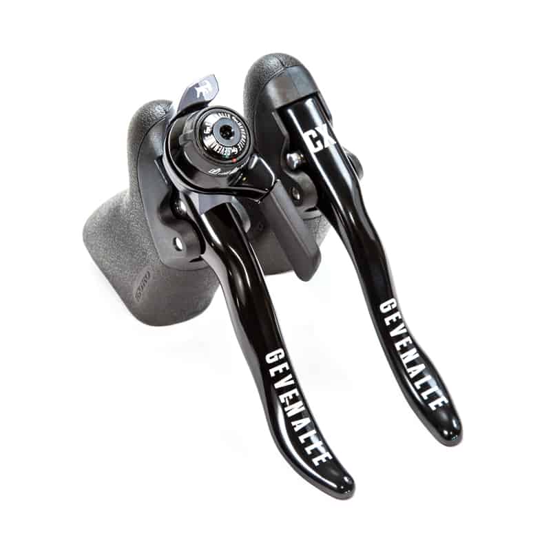

Omdat ik dropbars toch echt mooier vind dan de Monkeybar heb ik Gevenalle shifters gekocht:
Enige wat ik nu nog wil veranderen is de crank. Nu kan ik viavia een mooie Shimano 11-speed GRX crankstel 42T 175mm kopen, maar weet niet of deze past bij mijn Deore casette en derailleur?

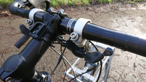

Met zadelpenklemmetje kun je oude shifters gebruiken. Enkel race grepen kopen die voor canti of voor v brake geschikt zijn. Deze trekken meer kabel dan standaard rem schakel race grepen.
Zo ben je voor 20 euro klaar.
