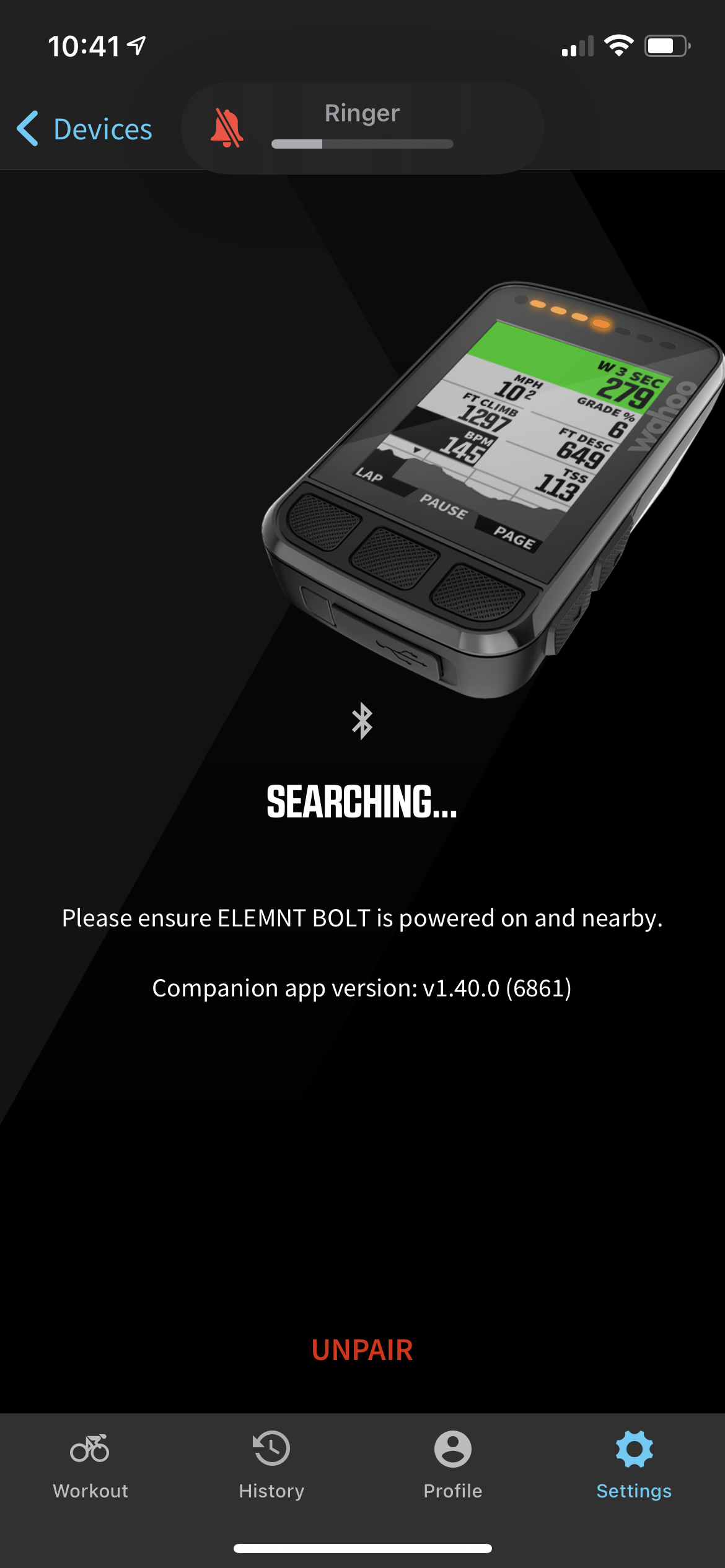

Je kan ook checken of de app je bolt als een v2 bolt herkent... zie eerste screenshot.
Berichten: 3059
Gebruikersavatar Philippos 05 jun 2021 12:26
Goede tip. Zag nog het oude model. Bolt ontkoppeld en opnieuw gekoppeld en nu zie ik de velden inderdaad. Ook voor hartslag. Dank!

Het begon met het niet kunnen vinden van de Bolt vóór vertrek. Kon geen verbinding maken met de telefoon. Prima, route stond er nog op, kijken we later naar. Na afloop van de rit, moest ik alles ontkoppelen (telefoon vergeten in de Bolt, Bolt vergeten in de app en apparaat verwijderen uit mijn bluetooth verbindingen. Daarna pairing proces opnieuw opstarten en verbinding gelukt. Bleek er nog een update te wachten. Hierna geen drama's.
Dit is wel de tweede keer dat ik deze procedure moet volgen. Als ik op het punt sta om te vertrekken en een nieuwe route wil inladen, is dit wel kl*te
