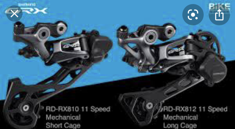

Gravelist
Berichten: 1673
Gravelist 27 dec 2020 22:23
Hou er rekening mee, Havana’s 1x derailleur heeft een kortere kooi dan de 2x rx810.
Logisch ook, die hoeft alleen maar de capaciteit achter op te vangen, terwijl de 2x ook nog de dubbel voor moet handelen.
Ik heb 2 fietsen, beide grx. Een met de 1x en de andere 2x. En net nagemeten, de kooi van de 1x is inderdaad korter.
Visueel al op te merken, maar ook met meetlint erlangs bevestigd.
Hier staan ze naast elkaar, duidelijk te zien dat de linker (810) een langere kooi heeft.
Overigens noemt Shimano die short cage. En de 812 long cage.
