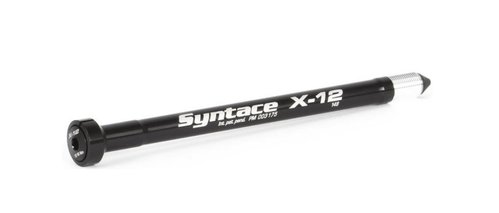

kopjethee
Berichten: 716
kopjethee 18 sep 2020 11:17
amclassic-fan schreef: 18 sep 2020 10:27 Probleem is vooral dat de boel recht moet zitten om de as er in te kunnen draaien, voor is dat nooit een punt, maar achter met de ketting erbij en de stress van de koers wel.
Syntace heeft op zn steekas een punt zitten, dat monteert een stuk makkelijker.
