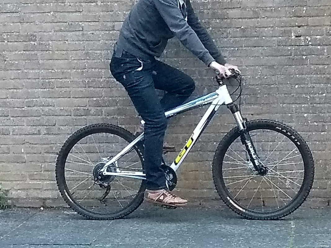

Enkele weken later en de MTB er weer eens bijgepast. Zadel op hoogte geplaatst, verder niks veranderd. Even benieuwd wat jullie mening is omtrent de afstelling. Naar mijn idee kom je met een extra spacer al een heel eind. Wellicht een iets langere stuurpen.
Berichten: 16819
Gebruikersavatar Lcsmet 27 okt 2020 19:50
Dit is een 26 inch MTB, volgens mij zit je wel erg kort.
