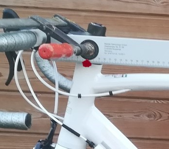

Alles opnieuw gemeten na het uitpassen van de ondergrond. Definitieve en juiste resultaten
REACH 385 mm
STACK 580 mm

Dat ziet er uit als iemand met toewijding. Heb je ook eerst vastgesteld dat de fiets waterpas in de standaard staat? Dus dat de vooras en achteras waterpas staan? Maar dat zou nog niet zo'n enorme afwijking verklaren. De website van Sportivo helpt helaas ook niet.
We zijn dus vooral op zoek naar de stack en reach tov bracket, dus voor dit punt:
stack sportivo.jpg (29.2 KiB) 1317 keer bekeken

Daar zat inderdaad de fout :p
Zie resultaten boven u post.

Dat is al echt een behoorlijk andere waarde zeg.
Dan sowieso de 56. Snap niet dat daar dan nog twijfel over zou zijn. Anders dan dat ik het nog steeds een heel goed idee zou vinden als je je fiets meeneemt naar de dealer en je hem er verder in betrekt. Dan leg je ook nog wat verantwoordelijkheid bij hem neer. Vooral ook omdat je best een extreme zadelstand nodig hebt en je bij de Tarmac SL6 niet zomaar een 3rd party zadelpen steekt.
Bij de 56 heb je een paar cm spacers nodig (maar acceptabel) en het zal even kijken zijn of je met een 9 of 10cm stuurpen uitkomt.

Ook die stack lijkt mij onmogelijk met deze balhoofdbuislengte. Deze is op 2mm gelijk aan de 56 S en de S heeft een hele normale vorklengte. Dat kan nooit meer dan een paar mm in totaal schelen met de 56.

Ernie C. schreef: 15 sep 2019 21:19 Ook die stack lijkt mij onmogelijk met deze balhoofdbuislengte. Deze is op 2mm gelijk aan de 56 S en de S heeft een hele normale vorklengte. Dat kan nooit meer dan een paar mm in totaal schelen met de 56.
Dat ben ik eigenlijk wel met je eens. Aangezien een paar mm verschil aan beide kanten al best wat impact heeft, blijf ik bij mijn advies voor dit vraagstuk je Specialized dealer aan het werk te zetten voor het geld dat je hem zo gaat geven.
