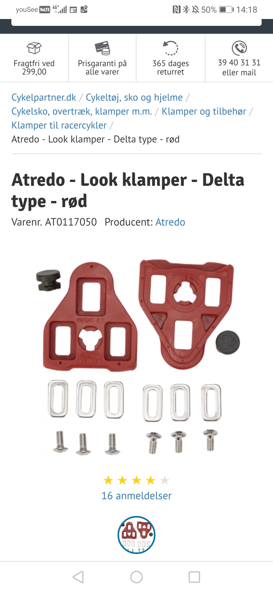

pieterdouma344 15 jun 2019 09:00
Achterkant van plaatje gaat er echt niet in. Lijkt te dik of verkeerde vorm aan benedenkant van plaatje

pieterdouma344 15 jun 2019 11:22
Arc 1 staat erop. Die dingen aan de zijkant zijn niet om iets te wijzigen? In het Engels las ik iets over needle bearing. Het zijn wel de pp206 pedalen. Ik zit er nu aan te denken gewoon ook de officiële delta plaatjes te kopen. Hopen dat het dan wel wil

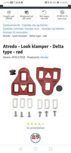

pieterdouma344 15 jun 2019 14:16
Dit is foto van plaatjes. Maar op die van mij staan arc1. Misschien dat ze mij de verkeerde gegeven hebbe?

Gebruikersavatar Lcsmet 15 jun 2019 15:26
Doe eerst het zwarte rubber eens uit het plaatje en probeer dan in te klikken.
Mogelijk is het rubber net iets te dik nu het nog nieuw is.
Look PP206 pedalen met bijhorende plaatjes.

pieterdouma344 15 jun 2019 23:42
Ja dat was het lol. Bedankt lcsmet. Morgen even fiets voor eerste keer in 10 jaar op racefiets
