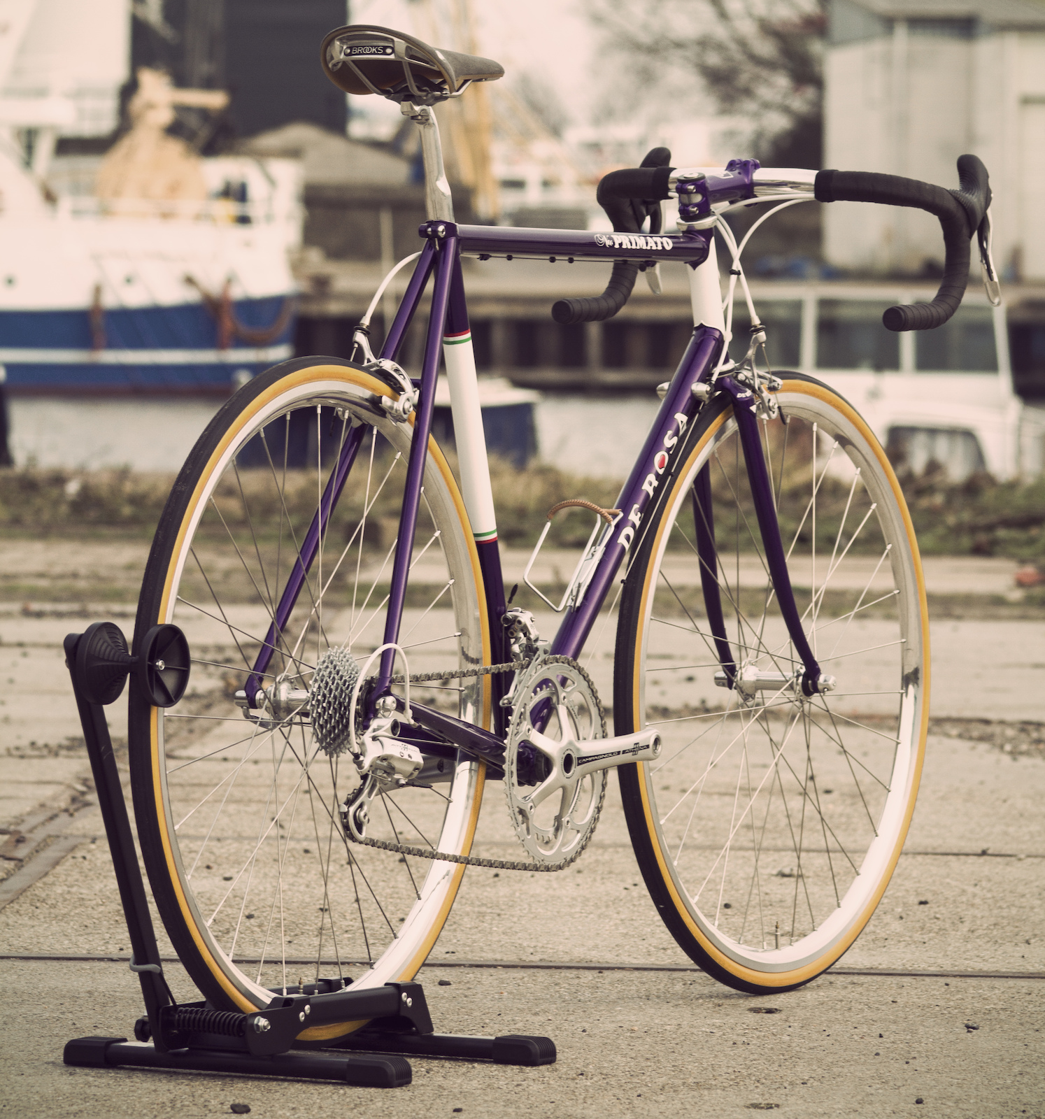

Ik heb een set H Plus Son Archytype velgen met zilverkleurige Chorus naven. Deze naven zijn geschikt voor 9 t/m 12 speed.
Velgen zijn gepolijst en hebben geen logo's. Set is ca. 300km gebruikt.
Indien interesse, stuur gerust een PM.

Memento, wat een enorm mooie fiets. Uiteraard had ik hem al enige tijd geleden gezien in het forum. Ik wist dat je wielen had laten spaken, maar kon de foto's niet zo snel terug vinden. 9-speed is wel een dingetje, heb nu 8 speed en dat is niet compatible. Ombouwen naar 9-speed is wellicht een optie........
Ik zal nog kijken of ik de andere foto's van je fiets terug kan vinden, voor een beter beeld van de wielen. Dit lijkt me namelijk wel wat.

https://m.pinkbike.com/u/memento-mori/a ... o-Primato/schuurtje73 schreef: ↑26 sep 2018 10:43 Memento, wat een enorm mooie fiets. Uiteraard had ik hem al enige tijd geleden gezien in het forum. Ik wist dat je wielen had laten spaken, maar kon de foto's niet zo snel terug vinden. 9-speed is wel een dingetje, heb nu 8 speed en dat is niet compatible. Ombouwen naar 9-speed is wellicht een optie........
