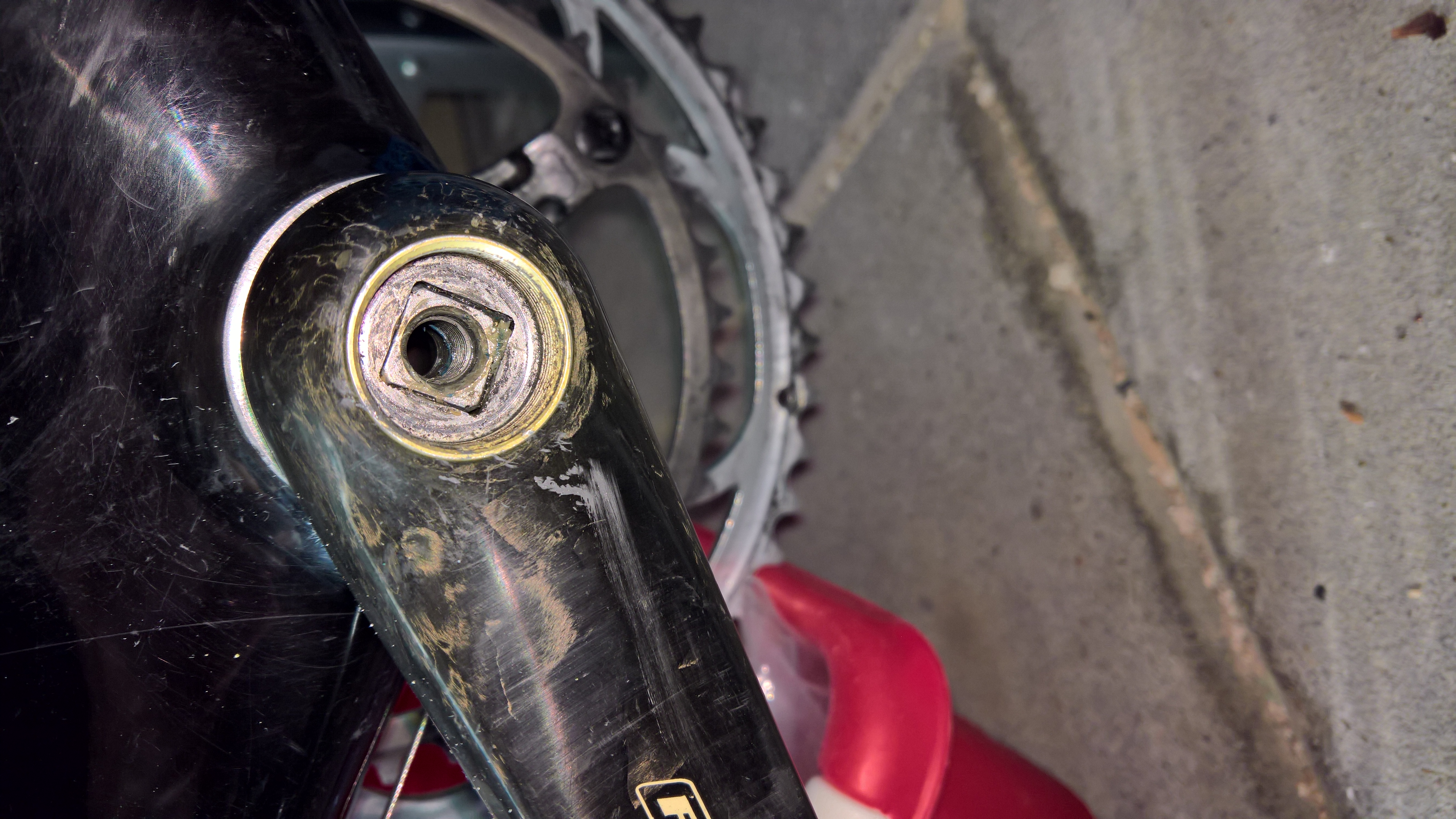

Zie foto (voor schoon maken). Is dat een kwestie van een cranktrekker er in draaien, schoon maken, insmeren en als dat niet helpt vervangen?

Wat gelijk opvalt, is dat de astap vrijwel gelijk is met het pasvlak van de crank, waar de bout op draagt. Is de foto voor of na de montage? bij voorkeur moet er liever 3, dan 2mm tussen zitten. Wanneer deze op één vlak liggen, is er geen goede strakke verbinding tussen beiden en ontstaat er speling en dat wil je niet. Zeker wanneer dit na montage genomen is. Het vierkant van de crank kan uitgelubberd zijn.
Die 25 van je momentsleutel: Welke eenheden? Nm? 25Nm is niks. 50-70Nm is normaal. Te los aangedraaid (door de slijtage) geeft geluiden.
"Vast is vast" aandraaien geeft je al snel zo'n 50Nm. En dan zouden de pasvlakken gelijk kunnen liggen. Ongewenst. Leg een passende ring ertussen om ruimte te scheppen.

De eerste foto, met de crank er nog aan, is voor montage. Bij de laatste foto is de crank er af. Bedoel je dat op de eerste het vierkant van de as minder ver door het vierkante gat van de crank zou moeten steken?

Aan de foto te zien loopt de crank (gemonteerd) tegen de linker cup aan omdat hij te ver op de as gaat .
Normaal is er een pakweg 3 mm tussen aseinde en einde vierkant in de crank, dat is hier duidelijk minder.
Kraken kan door een niet (meer) goed passende crank komen als daar te lang mee wordt doorgereden, maar schuren kan door het aanlopen komen.
Zit de crank niet te ver op de as, dan kan er met een vijltje en timmermansoog vaak nog wel wat gecorrigeerd worden, maar hier is daar geen ruimte voor en ik ben bang dat je minimaal de linkercrank kan afschrijven.
Zodra er wordt geconstateerd dat de linkercrank niet goed vastzit moet er meteen worden ingegrepen door de bout met Loctite o.i.d. te monteren met minimaal 50NM.

Ik zal als ik thuis ben even kijken hoeveel mm er echt tussen de crank en de as zit. Wellicht lijkt het op de foto wat platter dan het daadwerkelijk is. Wat ik al zei, ik heb met twee bahco's keihard moeten "trekken" om hem met een cranktrekker los te krijgen. Verder nooit last gehad van speling in de ruimste zin van het woord.
Zou vervelend zijn een nieuwe crank. Goedkoop zijn ze niet. Is het niet op te vullen met een of andere harde epoxy ofzo (ik zeg maar wat) mocht het echt nodig zijn?

Zoals eerder gezegd een metalen onderlegring. Maar eerst maar eens naar de door @keezx genoemde tips kijken.

Als bijlage foto's uit een andere hoek. Het is heel lastig meten, maar het LIJKT wel 2 á 3 mm. De ruimte, als jullie dat bedoelen, tussen de trapas en de cups lijkt m.i. ook voldoende. Zie de andere bijlages.

De positie van de linkercrank lijkt normaal, dat zal het probleem niet zijn.
Beetje slingeren van de bladen komt ook veel voor en is ook niet iets om je druk over te maken.
In jouw geval zou ik de as demonteren uit het frame en de cups met teflontape weer monteren, en dan de cranks er weer op met loctite op de (met name de linker) crankbout.
