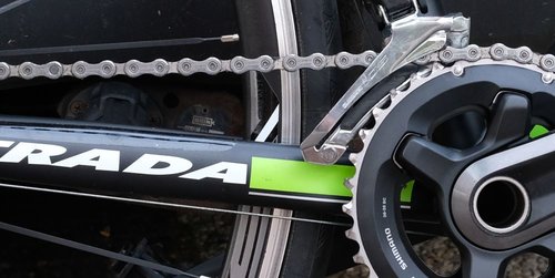

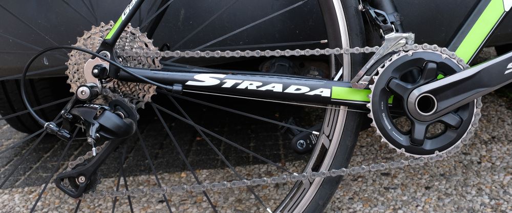

Het kan zijn dat het gezichtsbedrog is omdat Dirk de foto's schuin van boven heeft genomen, maar het lijkt me dat de kooi van de derailleur wel degelijk op dezelfde hoogte zit als de liggende vork zoals in de foto van Klimmer. En dat het geen probleem is omdat de (MTB) cranks een stukje breder zijn dan een "normale" road crank danwel dat de cranks nog ietsje extra naar rechts zijn gezet.
Hoe dan ook, mooie oplossing.
Het verschil tussen buitenblad en binnenblad is maar 10 tanden, dat is zelfs in verhouding een kleinere "val" dan van 50t naar 34t.Nee_Nee schreef: ↑13 jul 2017 18:28 Valt je ketting er aan de binnenkant niet regelmatig af als je van buitenblad naar binnenblad schakelt? Je ketting moet daar een flink stuk omlaag. Ik kan er naast zitten, maar het lijkt me iets wat toch af en toe zou 'moeten' gebeuren,

nog nooit de ketting er af gelopen
En nog even horizontaal level
@Dirk: ik heb op mijn pagina's op dekaleberg.nl de volgende zin opgenomen:
"Dirk V. (bedankt!) heeft aangetoond dat je met de Shimano 105 11v shifters en derailleurs ook een mtb-crank met 36/26t probleemloos kunt schakelen."
