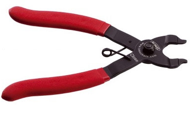

inmiddels nieuwe cassette en campagnolo 11 speed ketting in huis, met KMC missing link (kun je volgens verpakking inderdaad maar 1 keer monteren). Echter kom er nu achter dat deze missing link anders werkt dan diegene die ik al eens gebruikte voor een ketting van mijn oude fiets (die kon je handmatig sluiten). Volgens verpakking heb je een KMC missing link connector nodig (staat hier boven al door iemand vermeld, maar in juli volledig overheen gelezen)
moet je dus ook aanschaffen, weer handig voor de kostenafweging. Of heeft iemand een alternatief om deze missing link te sluiten?

monsieurpinot schreef:...Of heeft iemand een alternatief om deze missing link te sluiten?
Zelf gebruik ik de Campa pons. Doch ik heb hier op het forum wel eens gelezen, dat je de missing link ook kunt sluiten door de remmen stevig dicht te knijpen en daarna even op de (horizontaal geplaatste ;)) crank te gaan staan. De missing link zou dan 'vanzelf' in de 'lock' moeten schieten... Maar nogmaals, dit heb ik zelf dus nooit geprobeerd.

Gebruikersavatar daniel1975 24 sep 2014 16:43
Ja, werkt prima. Zo sluit ik hem al sinds het begin van de Campa 11sp-snelsluiters.
Je hoeft niet te staan; gewoon met je hard hard duwen op de crank is genoeg.

daniel1975 schreef:Ja, werkt prima. Zo sluit ik hem al sinds het begin van de Campa 11sp-snelsluiters.
thanks, werkte perfect (had ondertussen de tang al besteld voor de zekerheid, maar die kan dus terug :lol: )

toen ik vanavond bij een vriend een shimano 10 speed ketting met een KMC missing link monteerde bedacht hij (net iets meer technisch inzicht dan ik) dat je natuurlijk het handigst de nog niet gesloten missing link boven kunt zetten op het moment je kracht zet (daar staat natuurlijk de kracht op de ketting).

Boven of onder, ik trek de missing link van 9 en 10 speed KMC kettingen met de hand dicht.
De multi tang (BBB) voor het openen en sluiten gebruik ik alleen voor het openen van een missing link.
