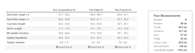

Gisteravond zorgvuldig proberen te meten met mijn vriendin via competitivecycling. Kan een foutmarge inzitten, want meten is niet geheel triviaal, maar dit kwam eruit:
Iemand een tip voor grote van frame en beter nog: specifiek merk.
Mijn eigen interpretatie is een 58 (had eerder de lokale FM ook gezegd). Echter, de toptube lijkt voor mij vrij kort te moeten zijn. Zelfs Trek en Bulls, die MooMoo noemde als merken met een korte toptube, zijn volgens mij langer. Desalnietteming zou ik concluderen dat dit soort fietsen is waar ik voor moet gaan aan de hand van deze meting, en dat Giant bijvoorbeeld af moet vallen. Zijn de kenners hier op het forum het eens met die conclusie?
@Moomoo; komen de metingen beetje overeen als bij jou? Jij kwam immers voor jezelf tot een vergelijkbare conclusie voor je eigen geometrie.

Herkenbaar, ik heb ook lange benen in verhouding tot de rest. Ik ben 177 met 85 binnenbeenlengte, bij jou is dit nog extremer dus je moet er echt rekening mee gaan houden. Het lijkt mij dat je eerder richting een 56 moet kijken dan een 58 en dat hoeft niet erg te zijn, als je weg komt met een iets kortere balhoofdbuis dan is dat prima.
Onze aangeraden bovenbuislengte is trouwens dezelfde en als ik de geometrie van de Cube Streamer bekijk dan moet je zowel een 53 als een 56 eens proberen. Ik vond zelf de 56 wat prettiger rijden, iets stabieler en de 53 voelde echt klein aan. Zeker aangezien jou benen erg lang zijn zou ik eens een 56 proberen en kijken hoe dat zit. Een Trek is al meteen een stuk langer en daar zou je uitkomen op een 52 of 54 maar dan heb je meteen ook weer een kortere balhoofdbuis.
Ga eens rustig geometrietabellen vergelijken en probeer de verschillen ook te ervaren als je op de fietsen zit. Uiteindelijk ben ik voor een Colnago gegaan en mijn bovenbuis is iets minder dan 55cm. Aan de lange kant dus maar het kan net. Ik ga wel eens een kortere stuurpen proberen om te kijken of het prettiger is. Zeker in het begin kan een iets grotere fiets wel prettiger zijn omdat die wat stabieler zijn. Als je dan wat ervaring hebt kan je volgende fiets wat kleiner zijn omdat je beter met dat nerveuzere gedrag om kan gaan.
(ik durf het bijna niet voor te stellen maar kijk ook even naar de geometrie tabellen van damesfietsen, die zijn vaak wat korter en hoger gebouwd...)

Goed advies, bedankt. De hele avond beetje rond zitten gluren op zoek naar heldere geometrie maten van een reeks fietsen. Merken als Cube, Bulls lijken inderdaad het meest geschikt. Stevens misschien ook nog, daar valt de bovenbuis ook nog wel mee. Giant gaat het niet worden, Trek is ook alweer wat langer.
Zal zeker Cube gaan proberen in de winkel, en hopelijk ook wat andere merken. Kan ik het fysiek ervaren, de nummers komen me op dit moment de oren uit, dus ben toe aan wat proefritten.
Damesframes... even gekeken, maar soms wel heel erg dames ook qua design (zeker trek)... moet toegeven dat het gevoelsmatig ook wel een stap zou zijn om een damesfiets te kiezen. Moet ik even over denken.
Ik kan je op dit moment niet direct aan een vergelijk helpen, simpelweg omdat ik mijn metingen niet zo goed meer weet. Via welke website heb je dit gedaan? Kleine moeite om het zelf ook even te doen.JRoelofsma schreef:Gisteravond zorgvuldig proberen te meten met mijn vriendin via competitivecycling. Kan een foutmarge inzitten, want meten is niet geheel triviaal, maar dit kwam eruit:
Een aantal dingen vallen me overigens wel op. Je bent 179,5 lang. Ik 178,0, scheelt dus weinig. Ik denk dat een framemaat 58 dan voor jou te groot zal zijn. Al hangt dit natuurlijk ook van het merk af, de ene 58 is de andere niet. Ik rijd op een Trek met framemaat 54 welke een bovenbuis heeft van 54,3cm en een balhoofdbuis van 15,0cm. Al moet er wel bij zeggen dat daar nog de standaard 3 spacers op zitten, elk van een cm lang.
Overigens verbaast het me dat je het merk Stevens wel als geschikt acht maar Trek niet. De Stevens San Remo komt redelijk overeen met Trek en de Stelvio (prachtige fiets trouwens!) is langer en/of lager. Althans, ik kijk naar de lengte van de bovenbuis en hoogte van de balhoofdbuis. Zitbuis/frame doet er niet zoveel toe, dat kun je makkelijk oplossen door je zadel hoger of lager te zetten. Kijk jij ook op deze manier naar de fietsen?
Wat is overigens je budget? Dan kunnen we nog gerichter zoeken.
