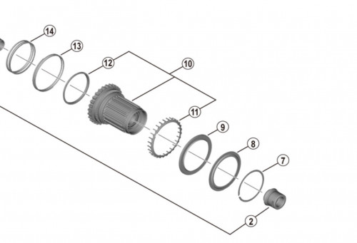

Er is een C36 wielset naar mij onderweg. En na aanleiding van een aantal opmerkingen en topics als deze heb ik het grote WWW maar eens afgespeurd. Wat ik zie is dat bij veel problemen een kunststof ring of spacer bijna helemaal in de kreukels ligt. Dat is nummer 11 op de tekening.
Dat ding is dus van kunststof en lijkt dus aardig aan slijtage onderhevig te zijn. Ik zie ook schade van invreten van bodies in de naaf zelf. Nu weet ik nog niet precies of de kunsstof ring dit moet voorkomen of niet maar die ring zit wel tussen beide metalen delen zo lijkt het.
Dus zou het schelen als de ring regelmatig wordt vervangen? Ik zie dat die ring voor een paar euro te koop is (en belangrijk - ook op voorraad in tegenstelling tot de body).
Ik ga het op mijn set maar eens in de gaten houden. Ik ga in ieder geval alvast een paar ringen bestellen. Voor die paar euro kun je daar geen buil aan vallen.
