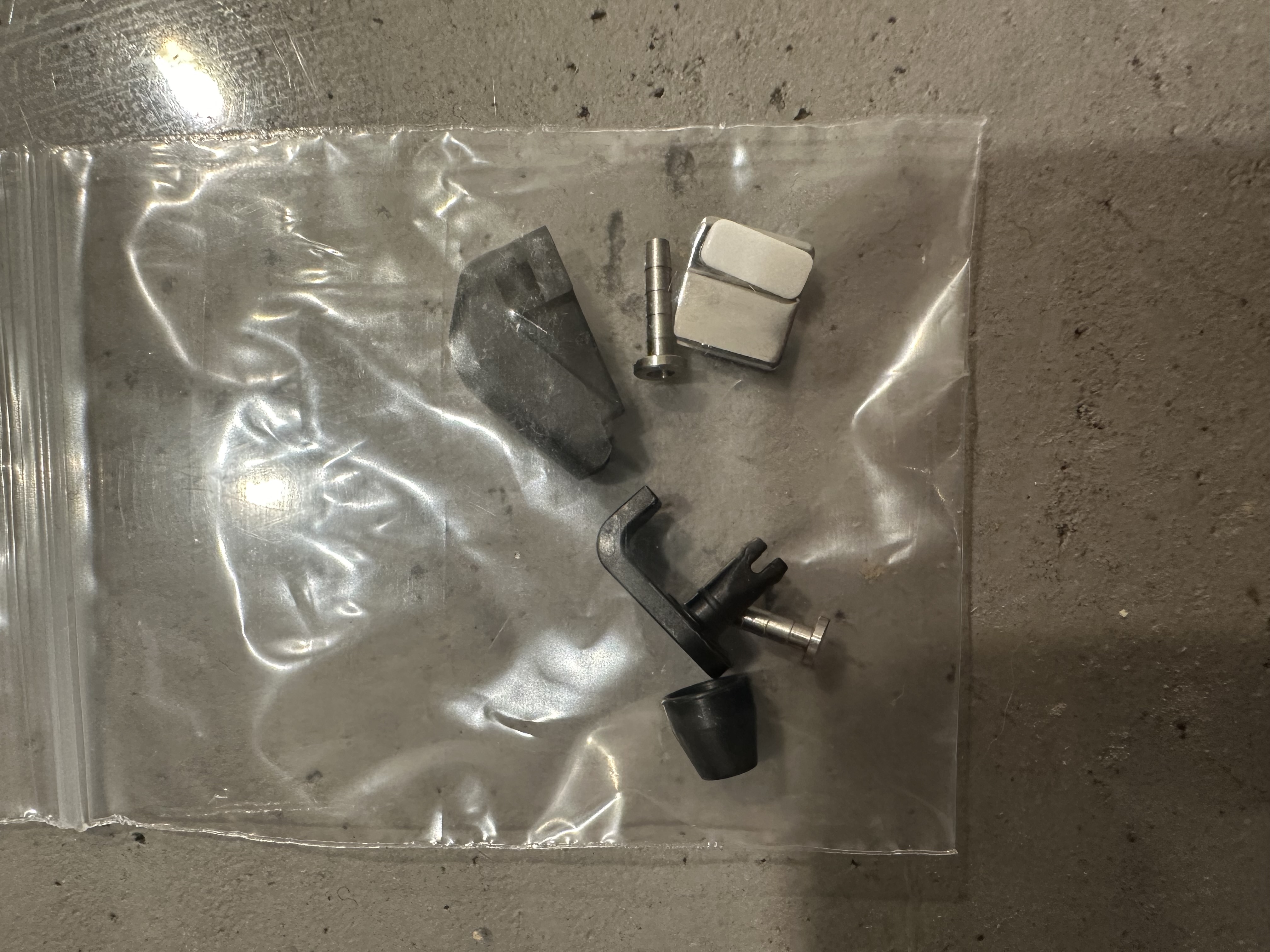

Uiteindelijk na telefonisch contact geholpen door Azzuro wielersport in Waalre. Zij hebben Campagnolo gecontacteerd en kunnen overtuigen om, hoewel het geen officiële spareparts zijn, er 2 op te sturen.
Top service! En complimenten voor de klantvriendelijkheid

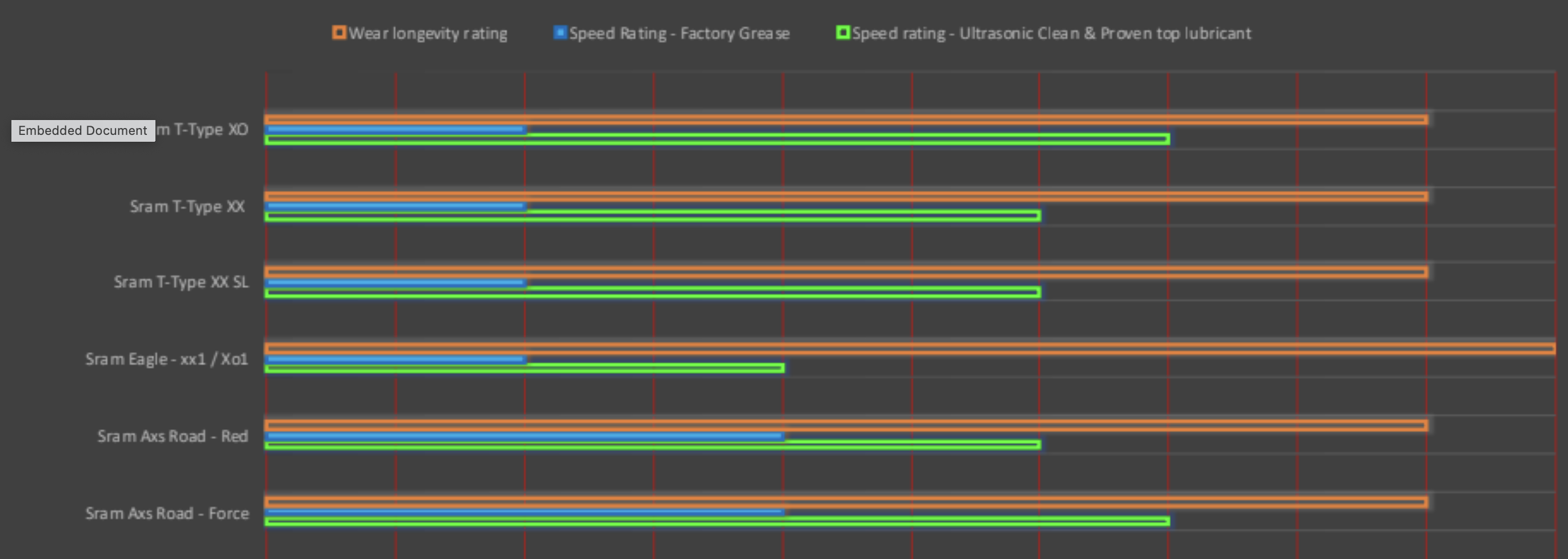

Korte vraag over SRAM kettingen, want ik zie tussen de bomen het bos niet meer.
Ik heb een sram apex 1 groepset op mijn gravelfiets, 11 speed en 1x.
Daar zit standaard de SRAM PC-1110 ketting op, en nu een KMC 11 speed ketting.
Maar ik ben inmiddels een beetje een fan geworden van zero friction cycling, https://zerofrictioncycling.com.au/chaintesting/
en ben van nu mening dat een iets betere ketting uiteindelijk geld gaat schelen omdat deze minder snel slijt.
Eigenlijk zou ik dus graag 1 van onderstaande 6 kettingen op mijn fiets gebruiken.
klopt het dat ik voor de 1x groepset een ketting van het type XX1 nodig heb? En dus de SRAM PC XX1 ketting wil? (is deze dus de eagle XX1 ketting uit het overzicht hieronder?)
