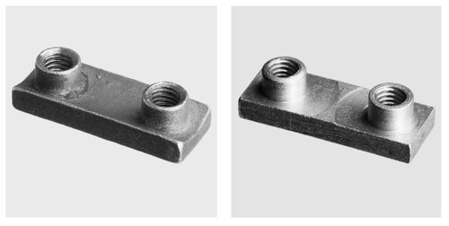

abdr schreef: 18 feb 2021 17:29 ...
Ik ben niet zo onder de indruk van dit detail. Ik veronderstel dat het gemaakt is om zowiets als een ESGE Comp 18 achterstandaard te bevestigen, d.w.z. 2 gaten 18mm uit elkaar? Buiten de problemen inherent aan dit systeem -- bij mij kwam zo'n ESGE Comp 18 door trillen altijd los -- lijkt mij dat er toch wel heel weinig weerstand is tegen de torsie die de standaard op de chainstay uitoefent. Daarenboven hebben dat soort achterstandaarden een vlak plaatje nodig om op gemonteerd te worden?
@abdr: Montage van standaard functioneert prima. Laat zich juist niet goed tegen een plat plaatje monteren (vanwege vorm binnenkant) en de montageogen vallen nu precies mooi in de montagegroef. Een goed voorbeeld van waarom ik dit soort onderdelen graag tijdens de bouw bij de hand heb (directe testfit).
Qua belasting kan de chainstay veel hebben (wanddikte) en hij is op die plek extra verstevigd.
De klant heeft hiervoor ook met deze standaard gereden waarbij lostrillen geen issue was. Daar heb ik ook gewoon vertrouwen in (twee M6 bouten en een lik Loctite).

bartv schreef: 19 feb 2021 09:27 @abdr: Montage van standaard functioneert prima. Laat zich juist niet goed tegen een plat plaatje monteren (vanwege vorm binnenkant) en de montageogen vallen nu precies mooi in de montagegroef. Een goed voorbeeld van waarom ik dit soort onderdelen graag tijdens de bouw bij de hand heb (directe testfit).
Bedankt voor je antwoord, Met een plat plaatje bedoelde ik een blokje, de ESGE standaard heeft van binnen een brede groef met afgeschuinde zijkanten. De bedoeling is dat de standaard op dat blokje geklemd wordt. Pletscher verkoopt die blokjes voor framebouw. Als ik het goed begrijp wordt de standaard nu op de montageogen geklemd?
Illustratie: blokjes van Pletscher om in het frame te solderen, de bovenkant moet tegen de chainstay

Die blokjes ken ik. In plaats daarvan heb ik dus direct 2 oversized bidonogen in de versterkte chainstay gesoldeerd.

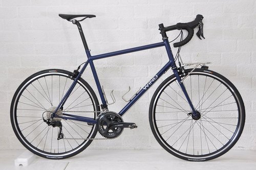

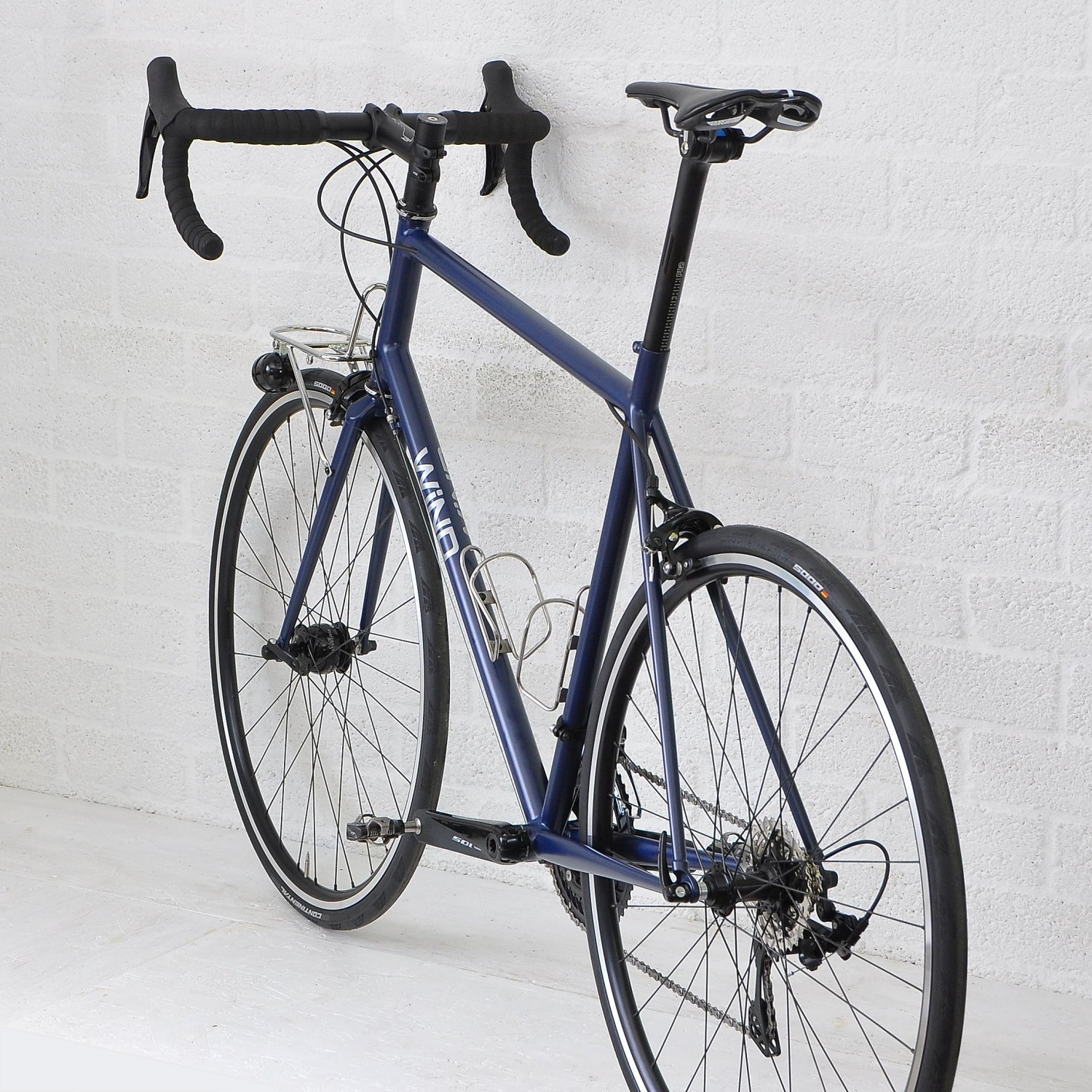

Een SPECIAL ROAD met Randonneur-extra's (voorrekje en lamp met naafdynamo).
Meer foto's en info op de website: https://windcycleworks.nl/post/64571298 ... pim-was-op

slugbait 15 mar 2021 19:31
Dat is mijn fiets ;-) Voor de mensen die afvragen: wat doe je nou met zijn rekje? Bij een custom-made fiets hoort natuurlijk ook een custom-made tas (in dit geval van timtas.nl).

jwkeij 15 mar 2021 21:53
Prachtig zo!
Zie dat ik niet de enige ben met een Wind van Bart en tassen van Jean Michel.

jwkeij 16 mar 2021 14:07
Deze spikkelmix is wel fantastisch mooi! :shock:
Alleen als je een kras maakt, kan je dat niet zelf oplossen, neem ik aan?
