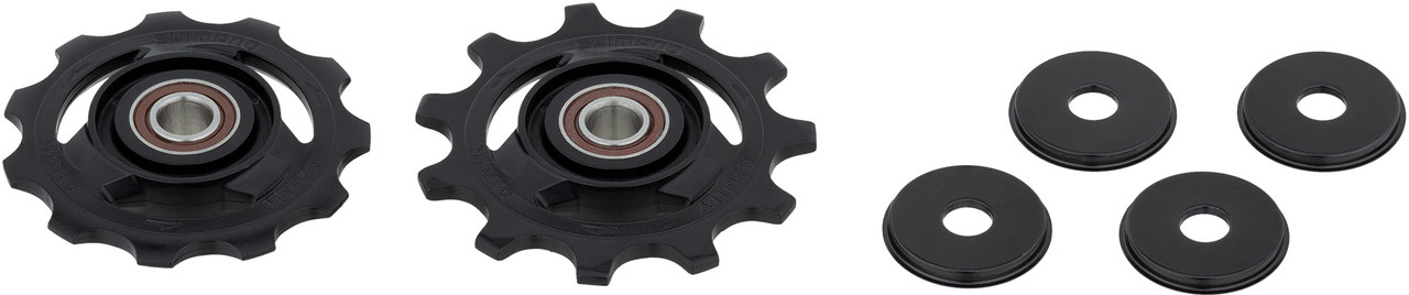

Vandaag een van de covers van de pulley wheels van m’n achterderailleur iets gebogen. Heb het idee dat het nu niet meer mooi loopt, dus ben op zoek naar een oplossing. Wieltjes en lagers zelf zijn nog helemaal top, dus koop het liefste niet een volledig nieuwe set wieltjes. Gaat om een R9100 set.
Voor de duidelijkheid, gaat om de zwarte covers rechts op de foto hieronder. Zijn deze ergens los te krijgen?

Die dingen gaan eigenlijk nooit stuk toch. Koop een nieuw setje en gebruik alleen de covers. En herbruik die weer als de wieltjes op zijn.

Past een R7000 of andere 11 speed derailleur set qua covers? Als ik toch alleen de covers ga gebruiken hoeft het geen DA te zijn, mits het wel past natuurlijk. Had al even thuis wat geprobeerd met een andere DA R9100 derailleur , maar die covers waren een andere maat (wellicht geen origineel meer, derailleur heb ik gebruikt aangeschaft). Had verwacht dat alle 11 speed zou passen qua covers maar niet dus.
