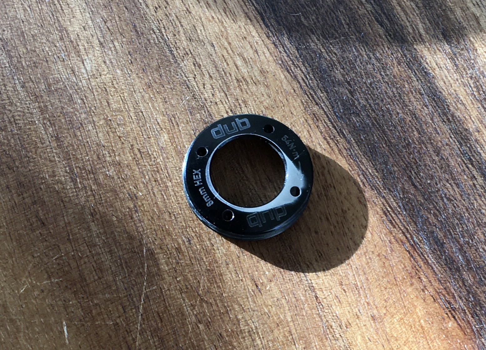

Op mijn AXS crank zit aan de drive side onderstaand dopje. Vandaag tijdens het rijden zag ik dat deze er grotendeels uit was gedraaid. Kon hem er inderdaad zo afpakken. Ik kan deze er terig opdraaien maar echt goed vastzetten lukt niet. Ik heb niet echt grip. Kan er natuurlijk wat locktite op doen maar ik wil hem ook goed vast kunnen draaien. Lijkt er op dat er een soort tooltje voor zou moeten zijn met 2 of 4 pinnetjes die in de gaten valken. Bij mij groepset zat zo’n tool er echter niet bij. Iemand bekend met deze tool?
o'7o
dwangarbeider
Berichten: 1286
dwangarbeider 21 feb 2021 16:02
Met een circlips tang kun je dit wel vast genoeg aandraaien.
Ik denk dat deze ring enkel dient om de crank te verwijderen.
De eigenlijke crankbout draai je tegen de ring en zo wordt de crank dan losgehaald.
