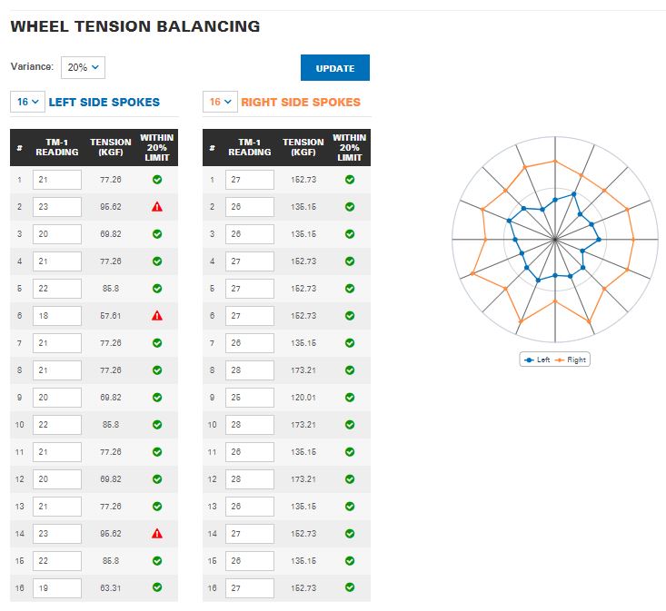

Wil in de toekomst ook eens wat wielen gaan bouwen voor de fun. Om eens wat te proberen heb ik eerst eens een oud wiel gemeten en de slagen eruit gehaald. Nu is er nog een hele lichte slag maar dit valt binnen de bandbreedte van 0.73 mm (dikte gitaarplectrum) zowel links als rechts. Vraag is alleen of dit een acceptabele marge is of zou de slag nog kleiner moeten kunnen zijn.
Daarnaast, als ik de spanning meet krijg ik de uitslag in de afbeelding. Nu weet ik er nog te weinig van maar vroeg mij af of dit wiel dan normaal is of dat het wiel niet geschikt is om straks uit elkaar te gaan halen en opnieuw te gaan spaken.

Normaal gezien is het max voor een velg inderdaad 120 kgf. De spaakspanning zou ik nog wat beter zien te balanceren. Op de grafiek zie je duidelijk enkele pieken zowel aan de DS als NDS, deze spaakparen kun je samen wat ontspannen.

Ik vraag me af hoe de dishing van het wiel is, gezien de hoge spanning aan de rechterkant?

De verhouding links/rechts is normaal voor een 11 speed 130 mm naaf.

@Keezx: Je zult ongetwijfeld gelijk hebben maar ik heb mijn tabellen er nog een bijgepakt en zie dan dat links/rechts ongeveer een verdubbeling is in N.
In het geval van de TS is dat duidelijk meer vandaar mijn idee dat de dish uit de pas loopt.
Of ik moet iets over het hoofd zien.

Ik heb nu even geen zin om te gaan optellen en delen , maar ver van de 50% zit het niet af> normaal.

Dank voor jullie reacties. Met de dishingtool van Parktool blijkt wiel wel gelijk te zijn. Ik zal de spanning zowel links als rechts naar beneden brengen. Hopelijk krijg ik het wiel dan ook nog rechter :)
Ik laat jullie het weten.
