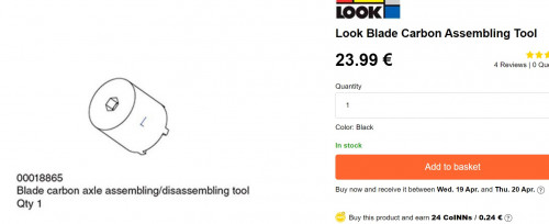

Vandaag tooltje binnengekregen om de Look Keo Blade 2 mee open te maken (zie ook bijlage). Look heeft geen handleiding online staan en ik vermoed dat ze ook vinden dat hun pedalen onderhoudsvrij zijn. Dit tooltje is dan ook bijna nergens te krijgen. Toch wil ik mijn pedalen wel eens voorzien van nieuw smeermiddel. Ben ik de eerste die dit gaat doen of is er hier al iemand die al eens een Keo Blade 2 heeft opengemaakt en mij nu gaat vertellen dat ik dat niet moet doen?
Op dit moment denk ik dat als het ooit in elkaar is gezet dan kan het ook uit elkaar en ook weer in elkaar gezet worden (lijkt mij...).
De Blade 1 heb ik wel al eens uit elkaar gehaald en die worden ook nog steeds gebruikt. Voor de Blade 1 heb je ook dat tooltje niet nodig. Daar is een tang voldoende om de boel open te maken.

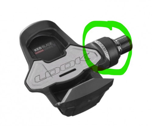

Ok, duidelijk. Dank. Dus dat afdekplaatje moet er wel af? Wat heb je gedaan met die grote dop aan de crankzijde dan? Daar waar ik dat tooltje nu voor heb besteld?
Ik zie nl. wel YT-handleidingen staan over de Blade 2 maar dat is een ander pedaal dan ik heb (met die 'dop' aan de crankzijde). Een handleiding voor het pedaal dat nu als hieronder als eerste staat afgebeeld. Dan snap ik dat je dat plaatje moet verwijderen om de as eruit te krijgen.
Als ik kijk naar dat nieuwe type pedaal dan lijkt het ook dat de as wordt geborgd door een metalen ring die tegen het lager aan de crankzijde zit. Ik zie ook geen draad aan het einde van de as. Snap je wat ik bedoel?

Niet alle Keo carbon pedalen kunnen open.
De mijne bv niet en die liepen al rauw na 5000km.
dat waren de Keo Carbon blade ceramic
