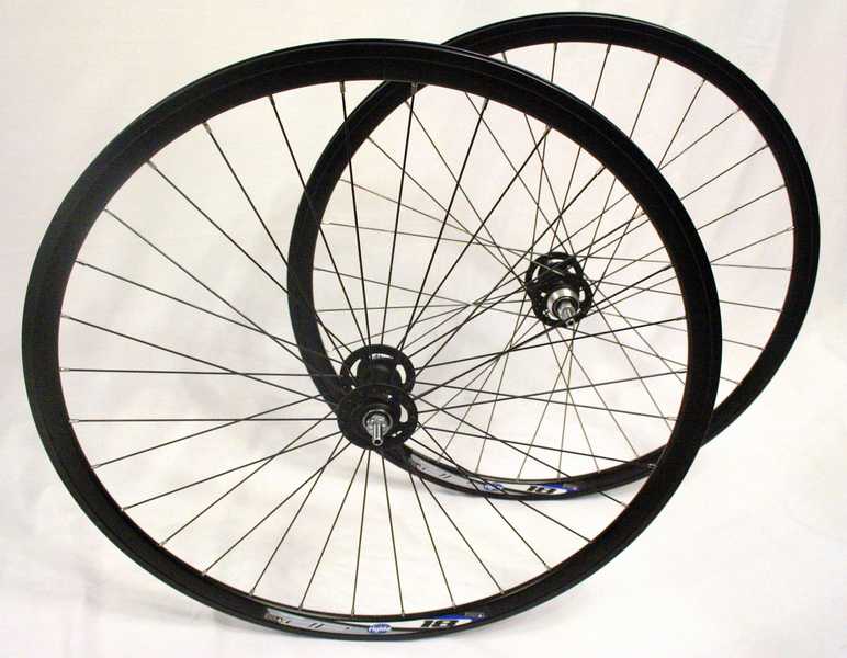

- de zwarten
- Berichten: 4229
- Lid geworden op: 17 dec 2006 22:17
Je moet niet zonodig dure wielen, dan wel dikke, vette duurzame velgen.
Tenzij je er nog zwaar mee wil uitpakken in wedstrijden ga je wellicht best voor iets als CXP33, DP18 of andere wielen die niet misstaan in een tank.
Bianchi EV Titanium (koers), Pinarello Asolo (kasseien), Colnago Master (kafee).
©®- Supergrover
- Berichten: 4476
- Lid geworden op: 14 feb 2007 22:10
Ryde, het vroegere Rigida, heeft de DP18 nu ook met zwarte remrand, zag ik op Bikemotion. Of ze lang zwart blijven weet ik niet....
- amclassic-fan
- Berichten: 24317
- Lid geworden op: 23 jun 2004 17:56
- Locatie: Leende
- Supergrover
- Berichten: 4476
+1 t blijft toch allemaal aluminium met een laagje...amclassic-fan schreef:Dit ziet eruit als een baan/fixie wielset, vrees dat 't zwarte er snel vanaf zal zijn.
