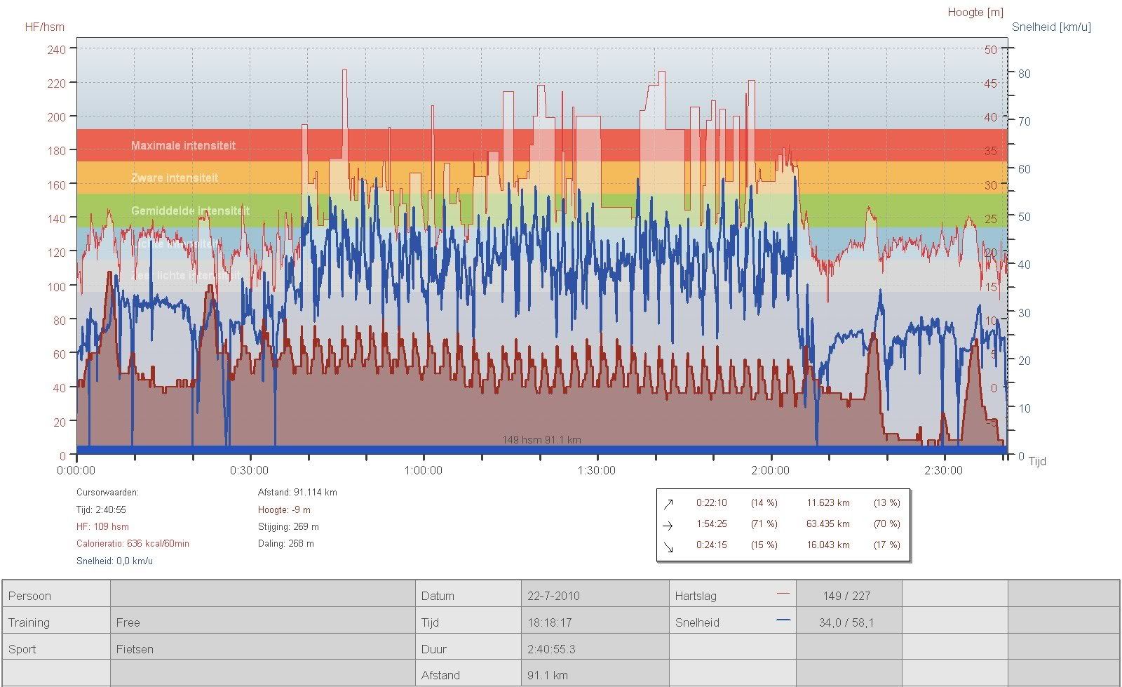

Vandaag m'n CS600 ontvangen en gelijk maar ff getest. het val me op dat de hartslagweergave niet echt (echt niet) stabiel is (zie bijlage).
