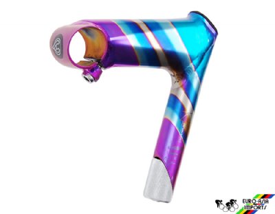

Zwart anodiseren van titanium kan niet, dat wil alleen bij aluminium. Bij titanium zit je aan de volgende kleuren vast (zit wel verschil van titanium tot titanium legering):
Een heel frame anodizeren is niet zo'n goed plan. De anodisatie laag is minder buigzaam dan 't frame, dus op een gegeven moment krijg je 't zelfde effect als met slechte witte lak. Gekleurde decals maken gaat volgens mij wel prima. 1 van de Amerikaanse tita boeren doet dat volgens mij ook. Glimmend zwart frame met blauw geanodizeerde titanium decals lijkt mij persoonlijk bijv een fraaie combinatie. Kan je de decal borstelen/schuren voor het anodizeren.

Waarom polijst je het frame niet (of laat je het niet polijsten)? Naar mijn mening is de Litespeed Ultimate in gepolijste uitvoering nog steeds een van de mooiste frame ooit gemaakt. En als je het echt bijzonder wilt maken, dan kun je de Merlin letters er altijd nog op laten anodiseren, wellicht a la de Cinelli Grammo.
