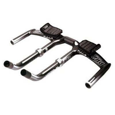

Ik heb een PRO missile tijdritstuur met gebogen extentions zoals hier onder.
[img=http://ecx.images-amazon.com/images/I/4 ... SL500_.jpg]
De eindstukjes wijzen schuin omhoog, maar mijn onderarmen liggen 100% horizontaal.
Tijdens de ploegentijdrit in Wieringermeer werd ik er tijdens de technische keuring op geattendeerd dat deze verboden zouden zijn.
Toen zouden ze het nog door de vingers zien, maar vanaf het NCK niet meer zeiden ze.
Volgens de KNWU man MOESTEN de eindstukjes 100% horizontaal zijn.
(mijn fiets voldoet verder wel prima aan de 5cm en 75cm regel)
Ik heb dit nader uitgezocht en vond in het bestand van de UCI dat het slechts niet toegestaan is als de onderarmen niet horizontaal liggen.
Dus, mijn stuur voldoet hier prima aan. Maargoed, voor de zekerheid had ik toch maar rechte gemonteerd.

Het jurylid begrijpt de regels gewoon niet, want dit mag gewoon.

dat bestand had ik inderdaad ook bekeken.
Ik kan geen andere conclusie trekken dan dat die oude knarren van de KWNU het niet snappen,.....
