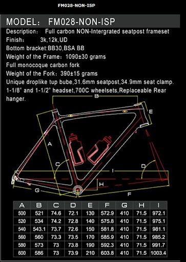

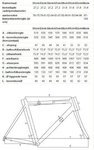

Als ik naar de framematen kijk zijn de FM015 en de RFM106 helaas te klein voor mij. Over de FM729 kan ik nog niet zoveel vinden maar lijkt wat betreft de maat wel te kunnen. De FM028 kan ik wel vergelijken met mijn huidige 63cm Red Bull Pro SL.
De geometrie gegevens van beide:
[img=http://lh5.ggpht.com/_IwtEXILM91M/TR-N4 ... ie.png.jpg]
[img=http://lh3.ggpht.com/_IwtEXILM91M/TR-Ra ... ie.png.jpg]
Hierbij vergelijk ik de Pro SL 63 cm met de FM028 60cm. Hierbij de bovenbuis van de FM028 4mm korter, de balhoofdbuishoek 0,4 graden steiler en de wielbasis zo'n 14 mm korter.
Kortom kleine verschillen die denk ik nauwelijks waarneembaar zullen zijn (wellicht zal de FM028 wat directer aanvoelen door de kortere wielbasis en de steilere balhoofdbuis). Wat denken jullie en zie ik wellicht wat over het hoofd?
Je hebt van de FM028 ook een versie met ISP (Integrated Seat Post). De geometrie van dit frame is hetzelfde alleen komt er 200mm bij voor de zitbuis. (Dus 60cm non-ISP is 80cm ISP).
Maakt mijn gewicht van tussen de 90-95 kg nog uit of ik beter kan kiezen voor een non-ISP of een ISP?
Wat betreft de finish. Begrijp ik het goed dat 3k een fijnere afwerking (weefstructuur) is dan 12k? En is UD de afwerking zonder structuur zoals in bovenstaande foto van de FM028?
En als laatste de bottom bracket. Ik ga ervan uit dat ik met een BSA BB meer keuze heb en wellicht goedkoper uit ben dan met een BB30 bracket. De gemonteerde groep zal wellicht de zwarte versie van de Shimano 105 (nieuwste versie) worden. Of zorgt de BB30 voor een veel stijver bracket en heeft daardoor meer voordelen?
