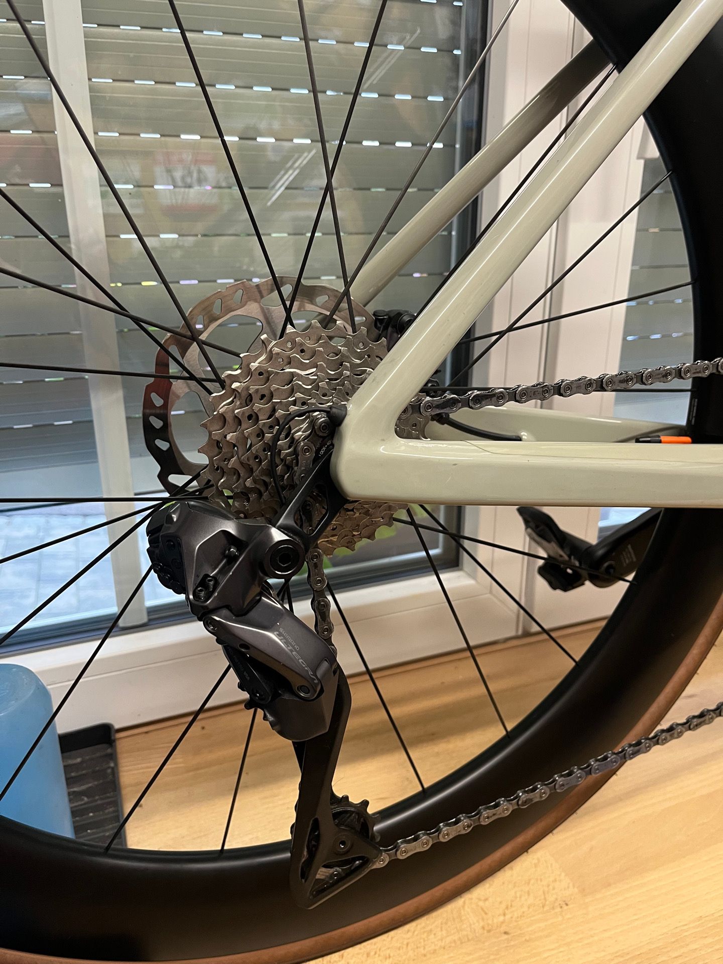

Ik zag deze Rose XLite op Buycycle: https://buycycle.com/nl-be/product/xlit ... 2024-74060
Hoe kan het dat de achterderailleur in deze positie staat?
Moderne derailleurs proberen de kleinste tandwielen toch zo veel mogelijk te omhelzen zodat de kracht over zo veel mogelijk tandjes verdeeld wordt:

Veel te korte ketting?

De ketting is gewoon verkeerd geplaatst

Zo te zien niet, maar hij is wel veel te kort.

Wie de foto's op buycycle één voor één bekijkt ziet ook een foto van het achterwiel vanuit de kant van de remschijf. En daar is te zien dat de ketting goed gemonteerd is. En gezien de stand van de derailleur, gekoppeld aan het feit dat voor groot en achter klein is geschakeld is in ieder geval mijn conclusie: ketting veel te kort.

senior schreef: 17 dec 2025 15:42 Zo te zien niet, maar hij is wel veel te kort.
Ik zie het nu ook ja. Veel te kort.

Die heeft klein groot derailleur verticaal verkeerd opgevat
