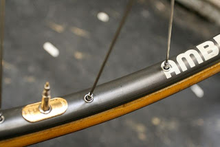

Als de persoon die de tube lijmde zo handig was een gedeelte lijmloos te laten dan is dat tussen de 2 spaakgaten recht tegenover het ventielgat

Ja, maar daarmee beschadig je ook gelijk de velg, ik zou het houden op de bandenlichter.

Zet het wiel tussen je benen, met een hand druk je de tube na een kant en met een plastic bandenlichter probeer je de lijm door te snijden. Als je dit stukje voor beetje herhaalt hebt krijg je genoeg ruimte om met de plastic bandenlichter de tube van de velg te lichten, wel voorzichtig en niet als een gek te keer gaan
Zodra je genoeg ruimte hebt om met de tube met de hand eraf te trekken, trek hem recht van de velg en met beleid anders trek je de base tape van de tube en blijft deze achter op de velg en dat is geen pretje om deze eraf te krijgen!

Hoi,
Goed zo.
Da's inderdaad een handige en vrij risicoloze manier.
Met een bandenlichter lijmdraden snijden is een vrij hopeloze zaak, vrees ik.
