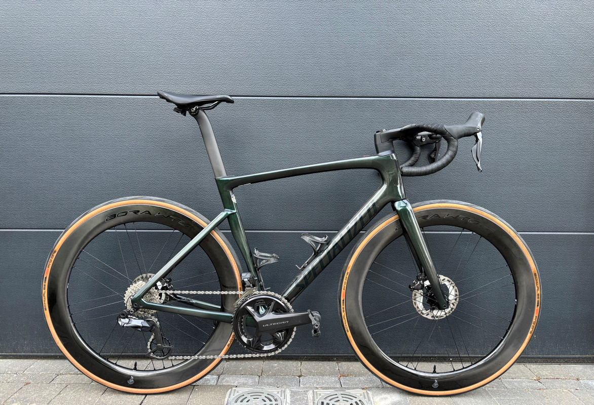

Gisteren heb ik nieuwe wielen onder mijn bolide gezet, Campa Bora WTO 60 C23, tubeless schwalbe pro ones 28mm op gemonteerd. Deze gingen er gewoon met de hand op - NOG NOOIT MEEGEMAAKT! Orange seal erin en blazen maar, klus geklaard in 10min. bandjes vallen uiteindelijk op 29,9mm (wat mooi aansluit op de externe velgbreedte van 29mm).
Wat de bandendruk betreft, daar kies ik voor 4 bar vooraan en 4,5 achteraan - ik weeg zelf 72kg.

Mooi apparaat hoor. Vraag me wel af of dat G3 spaakpatroon niet een beetje ongunstig is in combinatie met schijfremmen (ivm torsie)
baanfiets kopen?
Berichten: 6533
Gebruikersavatar Orlok 27 mei 2025 16:22
53x11 schreef: 27 mei 2025 13:59 Mooi apparaat hoor. Vraag me wel af of dat G3 spaakpatroon niet een beetje ongunstig is in combinatie met schijfremmen (ivm torsie)
Dat is wel erg off topic.
