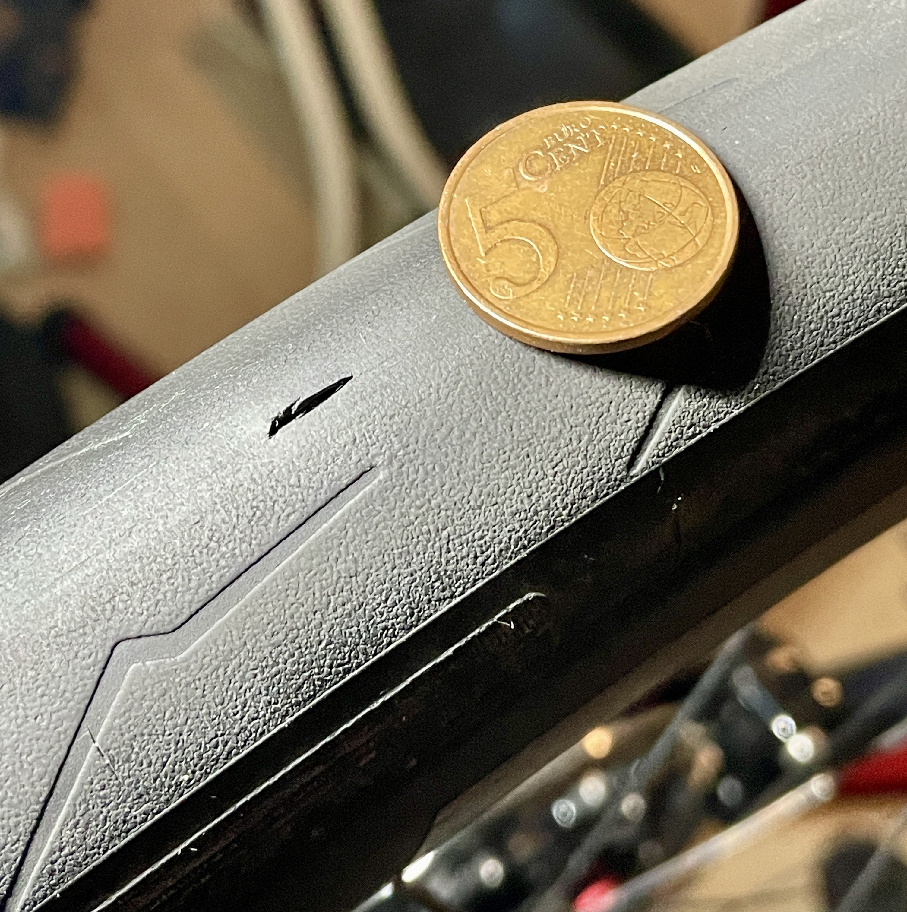

Inmiddels reeds 5100km met de Pirelli p zero race TLR en nul lek. Had afgelopen november onderstaande 'snee' in deze band (nog niet helemaal door dus geen latex aan te pas gekomen) en ik rijd er al weer een paar duizend km mee door.
De slijtage indicator begint op de achterband inmiddels steeds verder te vervagen, ik verwacht rond de 6-7k km deze te moeten vervangen, ter info ik ben een louter droog weer-rijder.

Met Bison Max repair smeer je die snee zo weer dicht...
