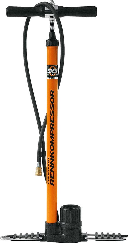

Ik heb een SKS Rennkompressor met een normale kop.
Deze versie:
Kan ik daar ook deze kop op monteren, door gewoon die andere eraf te snijden?
Of zie ik iets over het hoofd?
https://www.bike24.nl/producten/624445
Of is dit een betere optie met slang?
https://www.bike24.nl/producten/13916
alvast bedankt!

Volgens mij wel, maar anders bestel je de kop met slang en al, dan schroef je hem er gewoon in.

Heb ooit slang+kop vervangen, minste gedoe, aan de voet de oude slang losdraaien en de nieuwe er weer indraaien. Aanname dat bij de recente versie van de pomp aan de voet nog steeds een schroefverbinding zit voor de slang.

Bedankt. Ik bestel die met slang, kan idd de ander losdraaien.
Is er nog verschil in werking tussen de MV easy en EVA kop? Zie dat de MV easy 2 uitgangen heeft en de EVA kop 1, dus die zal ik moeten omdraaien als ik daar iets anders mee wil oppompen dan mijn presta ventiel toch?

Je kunt er wel een andere kop en/of slang op zetten, maar imho wordt het er niet beter van qua pompen.

Ik zoek ook niet echt beter qua pompen, maar ik heb voor mijn dicht achterwiel SILCA Disc Wheel Adapter nodig en die kan ik in een schrader aansluiting duwen. Die schrader aansluiting zit niet op de standaard SKS kop.

Als het om disc wielen gaat kan je beter die adapter niet nemen en deze monteren. Gewoon de pompkop van de slang verwijderen en deze erin duwen met een slangklem erop. Silca heeft hier een schaamteloze kopie van in t assortiment. Dit is mijn standaard pompkop. Die standaard plastic SKS pompkoppen doen pijn aan je vingers en zijn niet erg duurzaam. Dit is een prachtig stuk bling, maar het werkt ook nog eens fantastisch.

De EVA heeft 1 opening voor zowel Presta als Schrader. Ik geef de voorkeur aan de multi-valve boven de EVA (heb ze allebei) maar voor mijn racefiets gebruik ik de ouderwetse messing kop.

Ik heb deze pomp ook met een EVA kop.
Deze is geschikt voor alle drie de ventielen.
De Multi valve kop kan ook alle drie de ventielen aan.
Ik had dit na gevraagd bij SKS zelf en het staat ook op hun website.
De EVA kop bevalt mij prima. Geen gezeur met welk gat en welk ventiel.
Het hele gezin kan nu gewoon zn band oppompen :)

Mijn Rennkompressor van de kringloopwinkel (2,50€) had een incourante kop die sneuvelde en er zit nu een E.V.A. kop op , eveneens prima...
