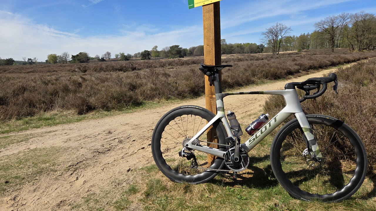

, maar of het mijn fiets zou zijn in deze configuratie.. ik denk het niet. De wielen zien er wel prima uit zo, alleen de banden te dik en te hoog. Een paar mooie 28mm die als 30mm vallen ziet er in mijn ogen beter uit. De ruimte tussen de staande buis en de achterband is wel erg krap zo lijkt het..
- Berichten: 15026
Die 32mm achter is wel heel dik inderdaad. Kijk wel even als ik ga rijden hoe het bevalt.
De ruimte valt erg mee hoor, dat lijkt op de foto, op een Argon en een S5 die ik heb gebouwd was het de helft van dit, een S5 zat met 28mm maar 2 a 3mm tussen.

Ik mis ook iets, denk dat andere bandjes idd een enorm verschil zou maken. Ik heb ook naar die wavy velgen gekeken, maar hier klopt de plaatje niet.
Frame blijft wel heel fraai!

Mwa ik blijf wel bij 30, die oogt 2 maten kleiner dan de 32mm achter.
Die 32mm lijkt echt wel "te" inderdaad.
Gekke is de Pirelli Pzero TLR vielen in 28 mm en 30mm op maar 3 tiende mm meer.
De RS valt 1,5mm breder. Wel een licht bandje dan voor die breedte de 30mm die 31.5 valt is maar 310 gram.
Een 28mm zal ook wel op 29.5mm vallen en die is 280.

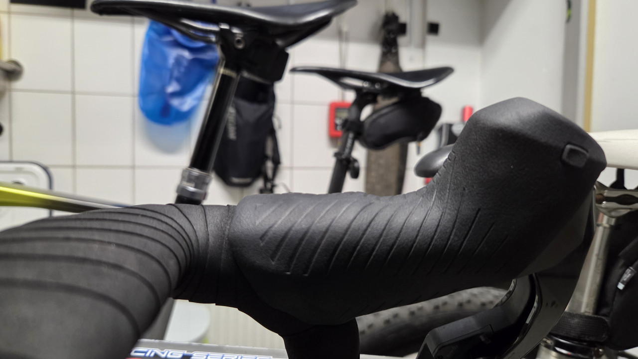

Misschien wel het grootste punt tussen het stuur en de shifters als je ze horizontaal zit zit een soort kuil.

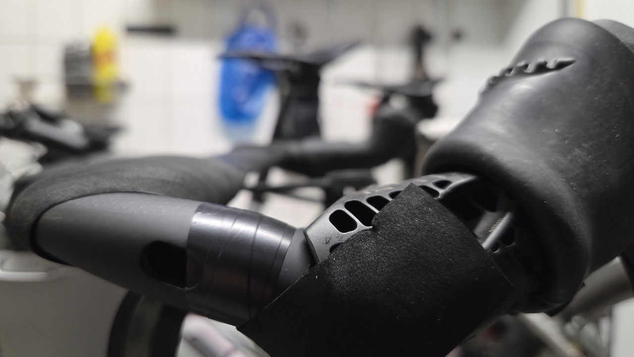

Zie foto's hieronder. Dat ben ik op gaan vullen met rubber band, soort wat harder stuurlint.
Nu heb ik een kaarsrechte overgang van stuur naar greep en zit het echt veel beter.

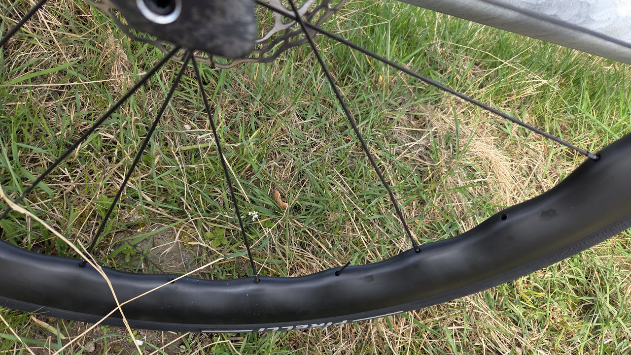

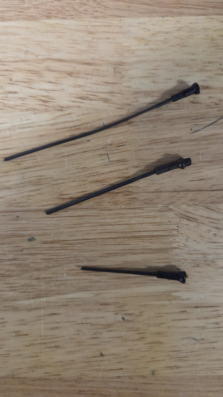

Week of vier terug schoot ik met sprinten uit mijn pedaal. Kneusde mijn rechterenkel naar buiten, die vloog tussen het voorwiel en de spaken namen de plaat mee waardoor ik de enkel ook aan de binnenkant zwaar kneusde, die spaken gewoon in het midden doorgebroken, vreemd genoeg een superlichte carbon velg van 345 gram nog heel, alu nippels ook niet gebroken. Nu steeds veel last van mijn rug omdat door de gekneusde enkel mijn hamstring vast is gaan zitten. Elke rit moet ik na een uur stoppen om te reken. Fysio is ermee bezig en het gaat beter. In het moment was ik zo handig meteen achter mijn zadel te gaan hangen, het voorwiel blokkeerde een keer of drie a vier kort maar ik kon zonder vallen tot stilstand komen.

. Dat kuiltje tussen bar en shifter heb ik ook met mijn Apex shifters op de Lauf en het is toch altijd even wennen wanneer ik van de Foil met Ultegra kom. Daar heb ik dat namelijk niet. Goede tip om het met een stukje stuurlint op te vullen.
