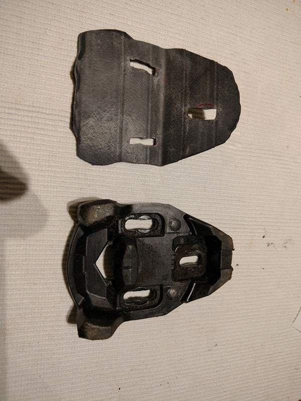

Vandaag weer een kort ritje met een hier gelezen tip.
Ductape onder mijn linker schoenplaatje als test.
En warempel ik hoorde niets...................
............de eerste kilometer.
Toen begon het geknars/ gekraak weer.
Wat ik heel gek vind is dat het na 20 kilometer fietsen weer ophield voor een aantal kilometers.
Ik fiets 31 jaar maar het ontneemt me momenteel echt het plezier en zelfs de motivatie om te gaan fietsen.
Dat af en toe tintelende gevoel in de vingers is ook niet fijn maar daar kan ik nog wel mee leven.
Morgen ga ik eens met gewone schoenen fietsen of het dan ook te horen is.
Zo ja dan is het of de pedaal of iets anders, zo nee dan is het de schoen in combi met de pedaal.

Wat je ook kan doen monteer de spacers van 1 of 2mm misschien raak je dan het pedaal minder en heb je er geen last van.
Look en shimano verkopen die iig
Ja die spacers is een goede tip. Die zijn eigenlijk voor beenlengte verschil.
Dat ik weet is dat mijn ene schouder hoger staat als de andere, dus wat scheefgroei.
Dus dan zou inderdaad de manier van trappen anders kunnen zijn.
Wel gek dat ik dan hier pas de laatste jaren last van heb en 29 jaar niet.
