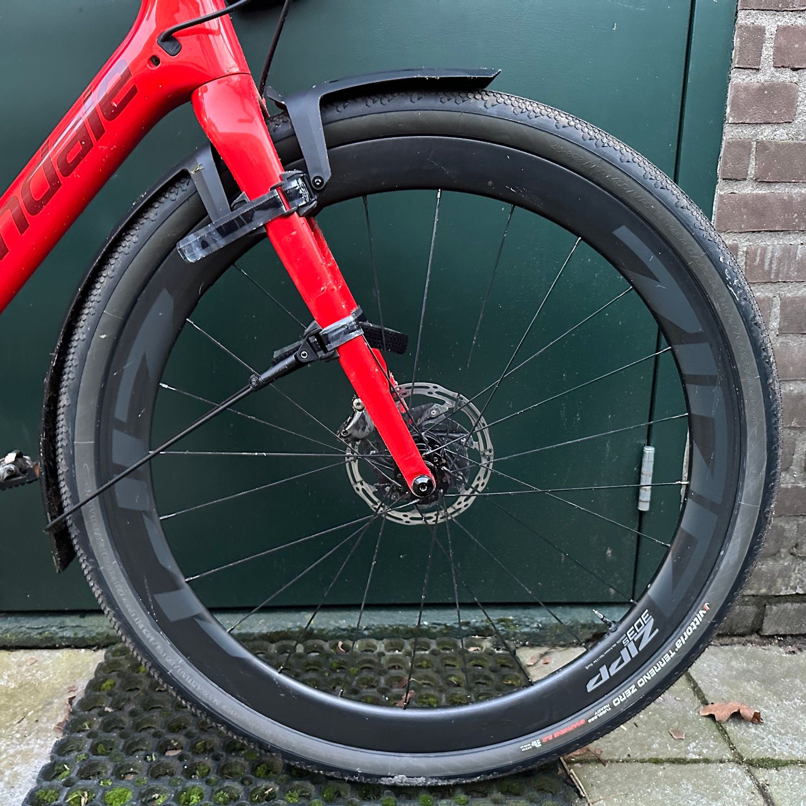

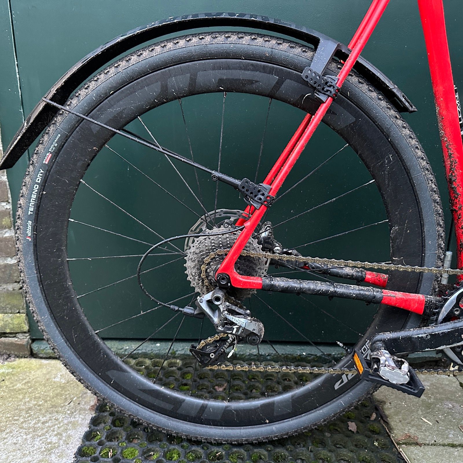

Afgelopen week toch de "SKS Speedrocker XL" besteld en erop gezet.
Vanmiddag eerste ritje en geen spijt van. Zeker nu ik met 45 mm breed voor rijd.

Fred,je kan het spatbord bij de staande buis nog een stukje uitschuiven.

Ha Fred,
Uit eigen schade en schande: plak even wat transparante tape onder de bevestigingpunten. Ik heb de lak daar wat mee beschadigd omdat er op den duur wat vuiligheid achter de bevestiging kan komen en zand is dan schuurpapier.
(Er zitten volgens mij een paar kleine stukjes meegeleverd, maar je kunt die ook gewoon op rol aanschaffen)

@ nijkie en LethalP: Beide scherp gezien. :winkthumb:
Moet het inderdaad nog netjes maken voor in ieder geval eerst volgende ritje. Nu fladderde op 1 plek ook het klittenband en dat 3 uur lang...........
Was nu kwestie even erop zetten en rijden, nadat ik de andere spatborden verwijderd had.

Ik heb de fout gemaakt destijds om de velcro wat in te korten.
Natuurlijk dan te kort voor de gravelbike die ik daarna kocht...
Snap helemaal niet waarom ze daar geen rubber gebruiken trouwens.

Idd het voorspatbord hadden ze ook met rubber strips moeten doen ipv klittenband. Wanneer je door een gat of kuil rijdt, kan dat voorspatbord gaan zakken ...
