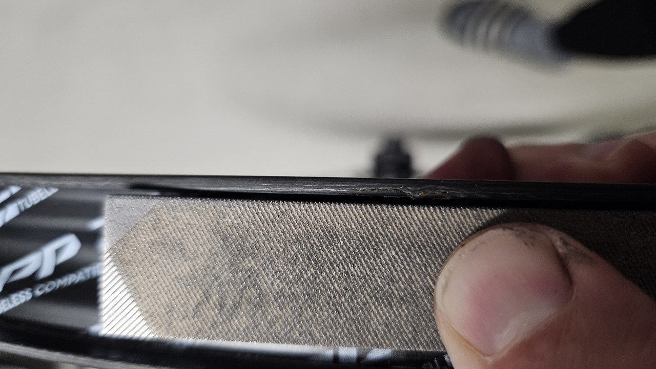

Ik heb thuis een setje zipp 353 nsw,s liggen. Heel mooi. Maar de kwaliteits controle van Zipp is heel slecht.
Heb inmiddels zipp zelf ook op de hoogte gesteld.
Dit is 100% zeker een van de problemen waarom banden van de velg klappen.
De mal die op het interne stuk van de velg vormt heeft drie delen. Dat sluit niet goed op elkaar aan, waar9door er in de hookless hook en oneffenheid zit. De hars komt naar binnen.
Ik check velgen altijd goed voor montage om dit soort zaken te onderzoeken. Ik heb dit soort extreme afwijkingen nog nooit gezien.
Foto na het wegsteken van de hars

En nu ?
* Terug sturen nu je zelf de hars hebt weg gestoken ?
* Garantie is toch wel mogelijk ?
* Er op gaan rijden tot boem 🤯 ..
Berichten: 14670
wasbeer2006 02 nov 2024 16:38
Ik heb het op beide velgen makkelijk weg kunnen halen. Soort drukken met een mesje aan bovenkant en zijnkant en het is weg.
Die zijn nu gewoon goed. Banden vallen mooi strak, dus nu is er bij deze set geen probleem.
Maar ik denk dat niet iedereen zijn velgen nakijkt en dan kan het echt gevaarlijk zijn.
Ik weet bijna zeker dat dit de reden is dat de band er bij die lotto rijder afknalde

Berichten: 14670
wasbeer2006 03 nov 2024 10:51
Tussendoor schreef: 02 nov 2024 17:10
wasbeer2006 schreef: 02 nov 2024 16:38 Ik weet bijna zeker dat dit de reden is dat de band er bij die lotto rijder afknalde
Maar 0 bewijs.
Ja dat zijn altijd van die goede opmerkingen.......
Het is gewoon bizar dat een setje van bijna 3K zo de fabriek verlaat en het is echt niet alleen deze set. Het voorwiel komt namelijk ergens anders vandaan dan het achterwiel. De mal is gewoon niet goed.
Het draagt iig niet bij aan de fitting van de band. Er zit op die plaats een hele kier. het was ruim 1mm vanaf het velgbed omhoog, dus de band wordt al omhoog geduwd. Daarbij ook de zijkant zorgt gewoon voor een slechte afdichting waar lucht achterkan komen die de band wegdrukt.
Het burpen wat bij een MTB band nog wel eens gebeurt is hier ook gewoon gebeurt maar dan met 5 bar.

wasbeer2006 03 nov 2024 10:54
Orlok schreef: 02 nov 2024 17:48
wasbeer2006 schreef: 02 nov 2024 16:38 Ik heb het op beide velgen makkelijk weg kunnen halen. Soort drukken met een mesje aan bovenkant en zijnkant en het is weg.
Meestal zorgt de latex er voor dat er tussen 'slechte aansluiting' met de velg etc. wordt afgedicht.
Tuurlijk, dat had in dit geval ook wel gelukt, maar de band zit dan gewoon niet mooi. Er zitten in deze carbon velgen een soort drie lasnaden. Het tape heeft ook ruimte onder de "lasnaad"
Hij gaat ze met gravelbanden rijden en dan ben ik niet zo bang dat er iets mis gaat. de fit van de schwalbes is ook erg goed. Maar als iemand ermee gaat rijden met 4 of 5 bar, dan weet ik het niet.
Ik heb behoorlijk wat velgen in mijn handen gehad, ook ali express velgen van 125 euro. Maar ik heb nog nooit zo,n slechte lelijke afwerking gezien als bij deze wielen. Het lijkt wel de binnenkant van een frame die 3 lasnaden

wasbeer2006 03 nov 2024 13:34
Gaan we nou woordzoekertje spelen om je gelijk te halen.
Het is gewoon levensgevaarlijk en stuitend dat dit door de kwaliteitscontrole van zo,n merk komt.
Vind het echt geen Prive titel. Er zijn mij teveel verhalen van afklappende banden op Zipp velgen en dat kan gewoon je leven kosten. Deze afwijking brengt gewoon een heel groot extra risico.
In andere topic heb ik ook al eens de C +5mm regel aangegeven. Die is mijns inziens punt 2 waarom het mis kan gaan.
De netto bandbreedte moet naar mijn inzicht minimaal 5mm breder zijn dan de binnenbreedte van de velg.
Ook nooit bewezen, maar kijk wat er van de velgen afspringt het zijn zonder uitzondering tot nu toe 28mm banden wat op YT en internet te vinden is.
