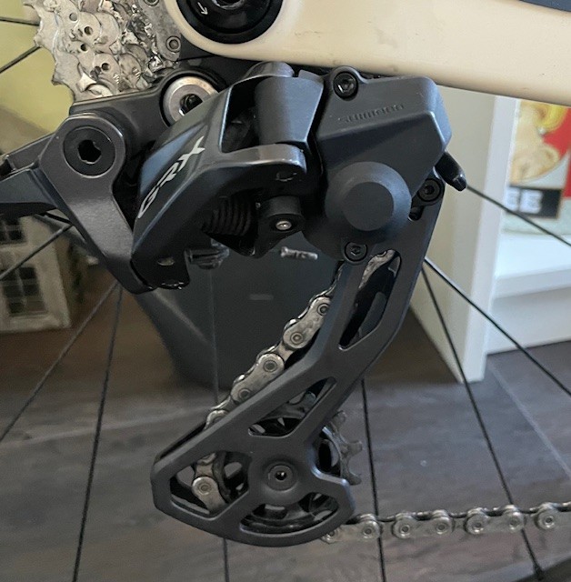

Mijn achterderailleur komt op het kleinste kransje (en misschien ook het een na kleinste kransje) tegen het frame aan. Het schakelen zelf verloopt soepeltjes, maar ik wil natuurlijk wel dat de derailleur van het frame afblijft. Weten jullie hoe dit op te lossen?

Zit je derailleur correct gemonteerd op de pat? Indien ja, moet je de B-stelschroef indraaien. Maar dat moet eigenlijk tov je grootste krans.

B-schroef inderdaad, en die is niet alleen voor de grootste kans, maar ook voor de kleinste!

Dank voor de vlotte reacties. Ik denk dat ik mijn fiets dan maar even naar de maker breng. Ik durf aan de tension wel te zitten, maar aan die andere schroefjes niet.

Nouja, als je hem goed afstelt tov van de grootste krans bij een compatibele cassette dan staat hij altijd goed tov van de kleine krans toch? Of mis ik nu iets?

Ik ben even snel naar de fietsenmaker gegaan. Die gaf 2/3 tikjes aan die B-schroef en klaar. Zelf nog even de tension aanpassen zodat hij weer soepel schakelt. Schaamde me er haast voor dat het zo eenvoudig was, maar goed... ik ben dan ook geen fietsenmaker haha.

Boshommel schreef: 24 jun 2024 08:35 Nouja, als je hem goed afstelt tov van de grootste krans bij een compatibele cassette dan staat hij altijd goed tov van de kleine krans toch? Of mis ik nu iets?
Nee hoor, je moet beide checken.
