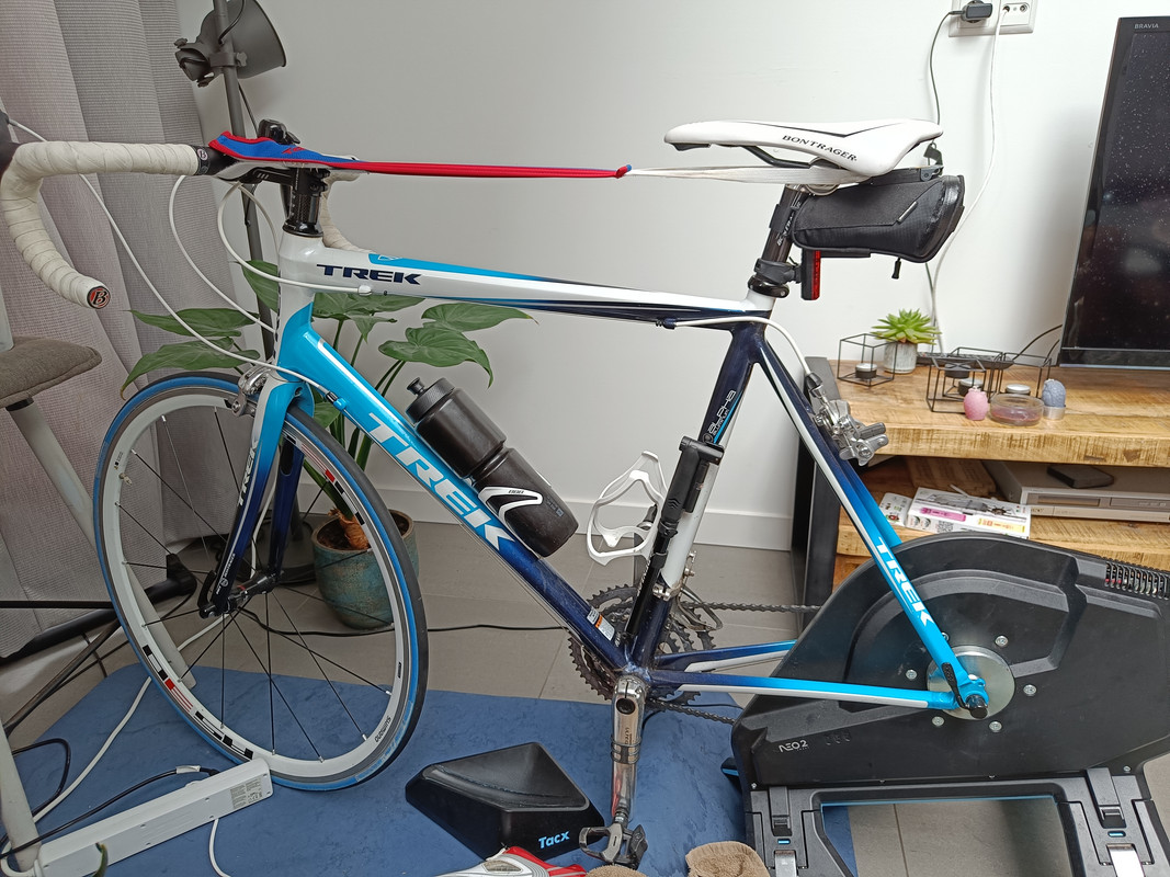

Dank beiden voor het uitgebreide advies. Ik begin na wat meten het idee te krijgen dat mijn huidige fiets en frame te hoog zijn voor mij (ik kan wel bij de trappers natuurlijk maar mijn heup blijft iets neutraal).
Edit: even nagemeten:
- BBL: 76,5
- Lengte bovenkant zadel tot hart trapas: 71 cm (volgens gangbare berekeningen zo'n 3 cm te hoog)
Zie de huidige instellingen hier
- BBL: 76,5
Laatst gewijzigd door Jordy7331 op 19 apr 2024 15:54, 1 keer totaal gewijzigd.

Met een zitbuis van 55,5cm, zou de Trek een maat 58 moeten zijn (55,3 volgens opgave). Even controleren door de balhoofdbuis op te meten. Bij een 58 zou dat 19cm moeten zijn.Een Sempre in maat 55 heeft een zitbuis van 52cm.
Wel is de Sempre in zijn geheel een stuk kleiner. Als die Trek echt een 58 is, is die ook eigenlijk bedoeld voor iemand die 10cm langer is dan jij.
De vraag is natuurlijk waarom je je zadel 3cm te hoog hebt staan. Is dat omdat je je bbl niet goed gemeten hebt, of omdat je het er anders niet mooi uit vind zien? Ook op die Trek kan het zadel nog naar beneden.
En als je denkt een te grote fiets te hebben, waarom zitten dan alle spacers nog onder de stuurpen? Begin een met die eronder uit te halen. Dan krijg je in ieder geval een indicatie of je met een fiets met een sportievere geometrie, in een maat die wel bij jou past overweg kunt.

Het eerlijke antwoord is dat ik maar wat deed. Een fiets gekocht omdat die best prima aanvoelde. Vervolgens wat gaan uitproberen met hoe het zadel goed voelt en dan op een afstelling komen die helemaal niet handig is. Ik had me nog nooit verdiept in opmeten en verschillen tussen frames. Balhoofdbuis is inderdaad 19 cm overigens.
Ik zal dit weekend de fiets eens in lage variant afstellen. Ik leer veel van jullie posts (ook in andere topics) waarvoor dank.
Dan heb je nu inderdaad een veel te grote fiets, die ook nog eens niet is afgesteld op jouw maten.
Maar als je dat hogere stuur wel prettig vindt, ben je misschien beter af met een Infinito of Intenso in maat 55 dan met een Sempre.
